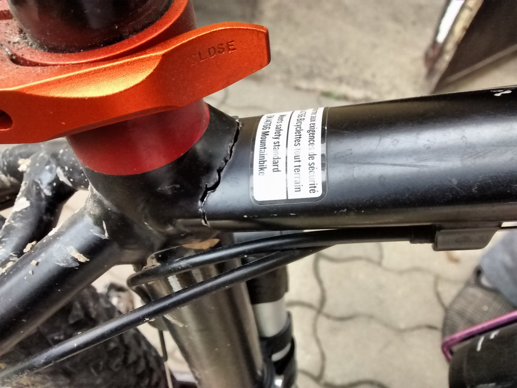

Nem fog vigasztalni, nekem kb. 2-3 évvel ezelőtt repedt el a vázam ami akkor nagyjából 4 éves volt. Igaz nem túrázásra használtam, AL SLX.
Erre pont merőlegesen volt a repedés. Szerencsére még gariban kaptam másikat, igaz mire megérkezett rendeltem egy karbon Canyon bringát. Az is merev, és merev villával tesztelem bírja-e biggrin.png.
Szerintem a megjelölt összegért nem találsz sajnos vázat. Egy kicsit mintha a cr-mo után most az alu kezdené a másodvirágzását amiért komoly pénzeket el is kérnek (Trek pl). Nicolai persze ezt tudta előre cool.png .
2013-as grand canyon al 6.9, idén ősszel adta meg magát. 80kg-os rider kb 5-6000km túra használat után.
Próbálok cserevázat találni, amire át lehetne szerelni, de kicsit olyan mintha senki se akarna alap alu vázat árulni. Csak horror áron lenne lenne másik váz.

Igaz, az már 29es. Akkor mi a gond? Nem lehet 29es alu vázat kapni?
https://www.poison-b...uge.html#vrg707
Mondjuk tényleg nem olcsók, ennél csak drágábbat találtam.

Igen, most repedt el egy grand canyon aluváz egyik barátomnál, de az már egy 2012-es szerkezet, úgyhogy a garanciális intézés szempontjából nem releváns.
Mondjuk, az aggasztó, ha 3 év után elrepedt, remélem ez nem általános jelenség az aluvázaiknál.
Az említett grand canyon 8 év után repedt el egy 130+ kilós bringás alatt, szóval ott teljesen elégedettek voltunk a teljesítménnyel/élettartammal.
Én is remélem, hogy nem általános.
Felszereléssel bő 85 kg vagyok és egyébként nagyon rendben van a bicaj, pedig használom.

Valakinek repedt már el Canyon váza?
2017-es Canyon Spectral AL 5.0 EX, kis repedés jelent meg a tag alatt. Már intézem, de kíváncsi lennék, mire számíthatok. Nagyon hosszadalmas az ügyintézés.
