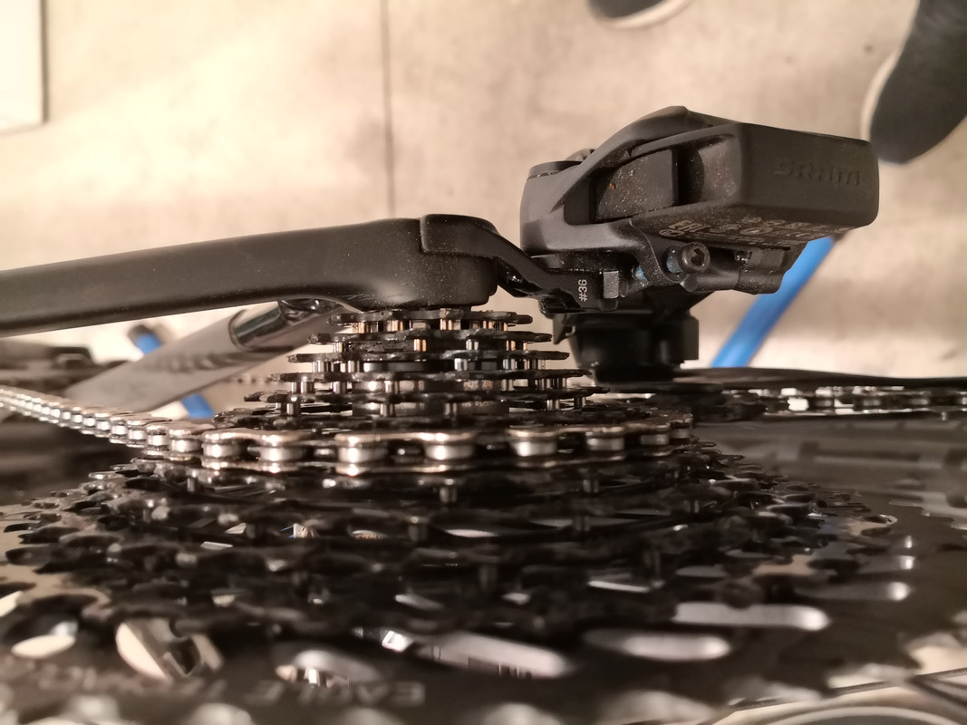

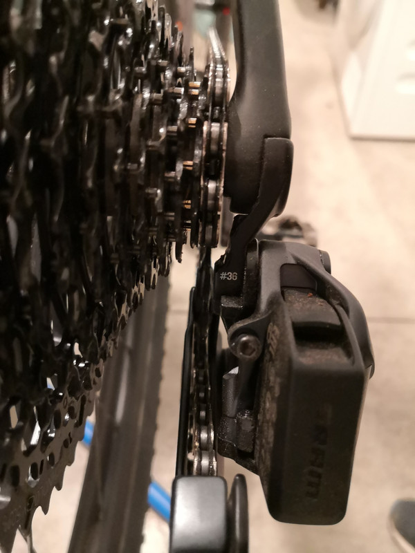

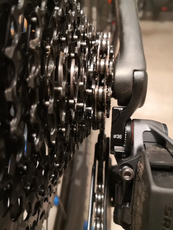

Csak egy kis érdekesség hétfő reggelre.
2018-es Exceed CF SL váz 142-es tengellyel és 36-os Canyon füllel.
Vettem egy Sram Eagle AXS szettet aminek ugye 10-50-es a sora bármelyiket is veszi az ember. Az Eagle sor XD rotorral kompatibilis, tehát semmi új szabvány, a 11-es Sram sorok is arra mennek fel (ilyen volt régen fent, 10-42-es). A probléma látható. A legkisebb fogaskeréken nem fér el a lánc a váltótartó fültől. A váz maga engedi simán. Van most egy gyári fülem melyet ha használok nem tudok a 10-esre váltani (a Garmin navi jelzi a fokozatokat szóval nem nehéz erre figyelni, de amúgy nem is nagyon kapcsolok oda), vagy "persze" :) készítettünk egyet köszörülgetéssel a gyáriból amivel hibátlanul működik. Ezt most azért nem használom mert valami oka tuti van, hogy annyira erősre tervezték azt a fület. Bár véleményem szerint egy eséskor eltörik a váltó és akár a váz is, de az a fül nem tud engedni (pedig talán ez lenne a feladata). A Canyon-nak írtam még pénteken, jelzem ha van válasz. Az AXS szett biztosan marad mert a legjobb dolog ami egy bringával történhet. Lehet úri huncutságnak is hívni de biztosan ez a jövő amennyiben ezt a színvonalat tartja (és a tapasztalatok szerint tartja).
Persze ha van tanács szívesen veszem. Esetleg arra is, hogy használjam-e a modolt füllel bátran.
Gyári fül:
Hack megoldás:

De nem nekem!?  :)
nah ezert nem szeretek regi konfigot upgradelgetni egyket ev utan, hanem eladni az egeszet, aztan venni egy masikat... mindig lehet vmi szopacs. de eddig hasznaltak 12es sramot, nem letezik hozza masik valtoful?
nalad mi is inditotta el a lavinat? lecserelted a feket? egyre szimpibb ez az m8000 :D

jah, errol beszeltem, a 12es eagle 2016os.
De nem nekem!?  :)

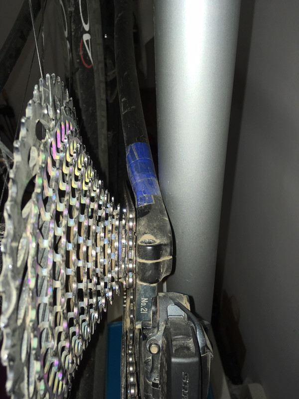

Nálam így fest. Elsőre szűkösnek tűnhet, de van hely elég, nem volt még problémám. Régi, 2012-től 2016-ig árult Grand Canyon CF SL(X) váz, 12x142-es átütős. Sram Eagle AXS.
zscs módosította - 2019. október 14. - 13:59
Canyon Spectralom van, 26-os váltófül van a bicajon. Simán letört, a váltó meg ketté.

#417
arn
arn
  • 7.205 hozzászólás
  • LocationBécs
Az egysebiben igazad van, a térdem nem szereti.
A válaszuk szerint is azt várom amit írtál csak nem kapok dedikált reszelőt (hiszen látják, hogy már megcsináltam :) ).
Én úgy látom, hogy az újabb gépeken is a 36-os fülek vannak, de biztosan hátul mindent átterveztek mert már boost-os a kifutó Exceed széria is.
Nincs lavina. Borzasztó ára van egy új villanyváltós AXS szettes bringának (és olyat szerettem volna), a fékem meg még 785-ös volt és cserélni kellett. Maga a váz, kiegészítők, kerekek úgy hibátlanok ahogy vannak, tökéletesek méretre, beállításra, súlyra. Mire megint jó lesz egy új, megőrülök, nagyon szeretem a vázat, jónak találom.
Csak azért vacillálok a füllel, mert nagyon nem lenne jó ha eltörne és felcsomóznám az AXS XX1 váltót a vázra a lánccal :) De hajtás és terhelés mellett ez lehetetlen, viszont nincsenek erre laboratóriumi eredményeim és tesztjeim :). Csak ettől tartok, amúgy használnám. Hiába tekerek eleget, a váltót valahogy még soha nem csaptam oda semminek, tehát ettől nem tartok annyira.
ha leszakadna, az nem tenne tul jot neki :) igy most en is aggodhatok az m8100 miatt?

kivéve persze azt, ha átalakítják egysebire. :P :D
kíváncsi vagyok, mi lesz a válasz. bár tartok tőle, hogy valami olyasmi, hogy a kerékpárt egységes rendszerként tervezték a hajtásrendszerrel, az efajta "mókolást" nem tudták figyelembe venni, így jártál, vedd meg inkább az XYZ modelljüket, ami gyárilag tizenkét villanyos fokozattal jön.
esetleg küldenek egy ajándék reszelőt, gravírozott canyon feliratú nyéllel... :)
