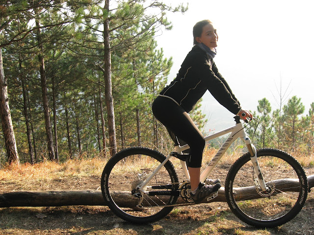

Hali.
A képek hol készültek? Tetszik a terep.
#2962
arn
arn
  • 7,205 posts
  • LocationBécs
szep bringa, szep lany :)
ekkora meretben olyan, mintha 29er lenne.

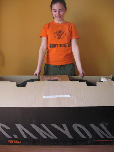

Véleményem szerint nagyrészt minden elhangzott a rendelés menetével és sajátosságaival kapcsolatban, valamint a méretezésrõl is sok szó esett,de lehetséges hogy hasznos lehet a mi tapasztalatunk is...a bringa a 112. hozászolásban már szerepelt,most inkább a tapasztalatok…
Körülbelül egy éve határoztuk el hosszas kutakodás után hogy a leginkább megfelelõ számunkra is a Canyon lesz a fentebb sorolt elõnyök és lehetséges hátrányok ellenére is.
Mindent összevetve a 2010 Canyon Nerve XC W eset a választás mint elsõ komoly mtb jelölt, de lényegében hasonló kételyek merültek fel mint a ti esetetekben, de késõbb szerencsére kiderült mind alaptalan volt…
A kérdés elsõdlegesen az volt hogy e modell legkisebb mérete mely XS és lényegében 16" és csak mint nõi változat elérhetõ, megfelelõ e 120mm rugó utal, relatív magas középcsapágy magassággal valamint kevésbé ejtett felsõ csõvel tényleges 160cm magasság és körülbelül 70cm belsõlábszárhossz és 50kg esetén...az említett méretezõ program, valamint az ügyfélszolgálat is azt állította hogy a válasz egyértelmûen igen, de szerintem ez nem pont így festet a valóságban, de végül is rendelés következet, legfeljebb elsõdleges óvatos tesztelés után a rendelkezésre álló hónap alatt amennyiben nem megfelelõ visszaküldésre került volna sor...
A mi esetünkben sem volt ráktáron a bringa és sajnos a fehér nõi változat xs méreteinek újabb szállítmányát csak nyár végére ígérték a legtöbb felszereltségi szinten kivéve a topmodell 9.0, e remélhetõleg tényleges véletlen folytán e változat már körülbelül február közepére elõreláthatóan elérhetõ volt. Elsõ kerékpárnak lehet nem volt a legmegfelelõbb választás felszereltségét tekintve,de mivel csak ez volt e méretben és színben érdemleges idõben ezért gyors gondolkozást és bankkártya limit ellenõrzést vásárlás követe,mely igen gördülékenyen ment kártyával a canyon.com oldalon, a bringa modell és a program utáni méret választást követõen már csak a szállítási címet és módot kellet kiválasztani,majd a kötelezõ újrafelhasználható erõsített karton dobozt, esetleges kiegészítõket, és végül a kártyainfókat, és meg is volnánk,érkezett a visszaigazoló automata email,majd késõbb a tényleges visszaigazolás, pár hét feszült várakozás, amíg mellékesen az összes xs w nyár elött elérhetõ váz elfogyott az oldalon, majd a bankszámla megcsapolása, újabb email hogy ez sikerrel járt és a rendelés elkészült,valamint átkerült az Upshez szállításra, és itt szerepelt a nyomon követést biztosító kód is, majd kevesebb mint egy hét után egy méretes,masszív,tökéletes állapotú de egész könnyû különös doboz érkezett:

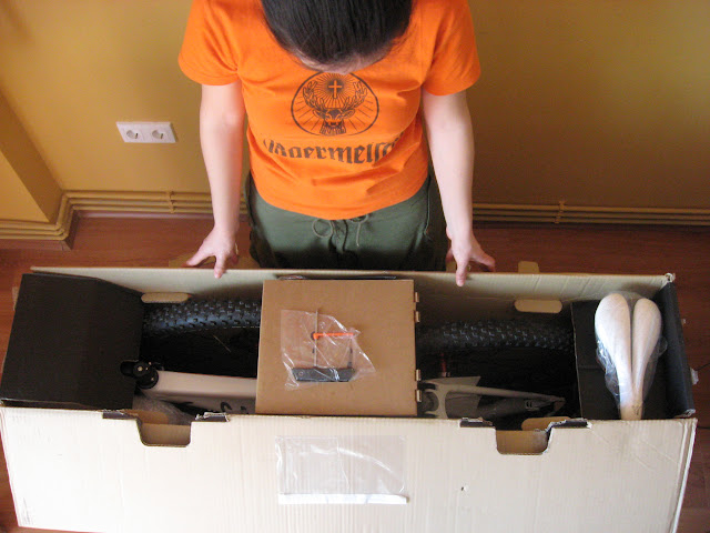

de mi is lapul benne
talán
de örömünkre tényleg ez lesz az
Gyors összeszerelés, mely elõször a tökéletes védelmet és maximális helykihasználást jelentõ csomagolás lefejtését és csodálatát jelentette, majd bringa ellenõrzés,de mivel a csomagolás sértetlen a bringa is az volt,következett az összeszerelés mely ténylegesen csak ennyit jelentet,mivel a bringa tökéletesen beállítva,és összerakva, annyira hogy lánc a helyén, váltók,fékek,kerekek pontosak és még a gumik is nyomáson,vázvédõk a kábeleken,láncvillán,minden frissen kenve,ajánlott erõvel meghúzva,de patyolat tisztán,ez kicsit más mint a megszokott készre szerelt kerékpár… ami hátra volt az a kerekek beszerelése,a nyeregcsõ,kormány helyretétele,és beállítása,valamint a pedálok szerelése,és a teleszkópok félfújása,beállítása,mely feladatokhoz ingyenes saját márkás pumpát és nyomaték kulcsot is mellékeltek,és ezután ami a leginkább érdekes volt a tényleges teszt…
Szerencsére,még ha hajszálon múlva is,de a méret megfelelõnek bizonyult,semmi zavarót nem tapasztalva,a bringa megtartása mellet döntöttünk,és hamarosan egy elég komoly csínosítás,könnyítés,valamint átszerelés következet nagyrészt az elõzetesen kinézet Canyon Nerve XC W 7.0 szintjére,de végsõ soron megérte, anyagilag is szinte erre a szintre esett,de felszereltségben jobb, úgy tudom szebb, és lényegesen könnyebb, de így szükség volt egy kis alkatrész csere kereskedelemre is esetünkben!
A legfontosabb, és ez fentebb vélhetõleg kiderült, Õ szereti , a bringa igazán bevált, és ténylegesen a kerékpározás õszinte örömét jelentheti minden szinten mindenkinek igazán tiszta formában…
Canyon - pure cycling
