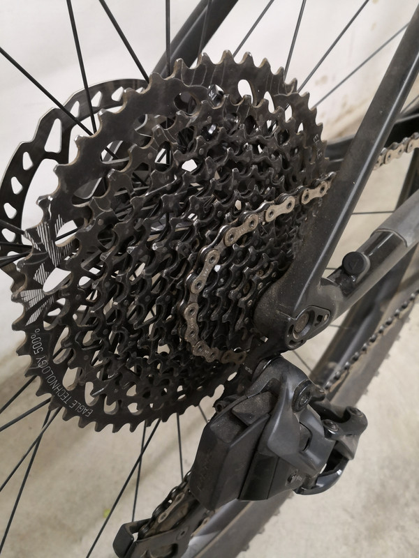

Ezt itt félig magamban megbeszéltem, de leírom a végeredményt.
Hasonlóan futott a láncom mint ami a videón van (kicsit kevésbé volt idegesítő).
A lánc alatt lévő, megjelölt 1 fog szemmel láthatóan beljebb volt mint a többi. Hajtottam a sort, minden fokozaton szemmel lehetett látni a folytonosságot a fogak kialakításában, az ott kakukktojás volt nálam is. Egy széles fejű csavarhúzóval visszább feszítettem 2 lépésben és ennyi. Mentem 2 km-t a környéken és tökéletes lett.
Az tuti, hogy ilyet a Shimano nem csinál hajtás terén. Jó, van fázós fék, de a Sram fékek melegben is rosszabbak smile.png tongue.png
Köszi a tippet, átpörgetem a magamét is, hátha látok valami rendelleneset. Bár az is igaz, hogy nálam nincs olyan mértékű megakadás, mint például ami a leni youtube videóban (vagy alatta a hozzászólásokban) látható. Nálad ezek szerint nem is a 8-as fogon volt a baj, hanem a 9-es egy foga volt a 8-as felé hajolva, és gondolom az ért bele a láncba kicsit.
Hétvégén lesz lehetőségem újra bringázni egy 1x12es XT-vel szerelt bringával, ami egyébként ugyan ilyen enyhe zakatolást produkál 1-2 fogaskeréken. Belenézek majd abba is, ezek után nem lennék meglepve, ha ott is hasonló lenne a baj. Majd referálok.
Abban azért egyetértünk, hogy ez így nagyon-nagyon ciki a gyártó részéről... Az XO-XX1 nem produkál ilyet @ZsCs? Ott azért nagyon más a gyártástechnológia, meg lennék lepve, ha előfordulna hasonló.

Mars: köszi, de lehet ne piszkáld a váltófüled. Eddig nem tudom miért nem jutott az eszembe, de másnak is van/volt ilyen gondja, 1-1 fogról van szó, hajlítgatták a népek smile.png huh.png:
https://blisterrevie...-term-follow-up
https://www.youtube....h?v=Wkwzbum1KEs
Egy cuccom van ami nem XT, X01, XX1 vagy hasonló az a GX sor.....
Tudom másnak nem volt ilyen gondja. Egy sörözés-fogadás alkalmával nyertem egy új X01-es láncot, szóval már az sem GX cool.png

Melyik csavarhoz nyúljak abban az esetben ha a Sram Eagle XX1 AXS rendszeremnél a 12 fokozatból hibátlanul fut a lánc 11 fokozaton csak 1 darab fogaskeréken nem? A váltás maga viszont hibátlan le-fel, egyszerre minden vagy akár egyszerre 3 fokozat egyidejű gyors váltása esetén is minden variációban és minden fokozaton (tehát arra a fokozatra is ahol nem fut annyira szépen, és arról is szépen vált minden irányba).
Ez a fokozat amúgy 8. ahol szinte egyenesen fut a lánc. Ha beállítom jó futásra a kérdéses rossz fokozatot, akkor a hegymászó fokozatoknál a (3-4 mondjuk) a lánc néhol súrlódik nagyobb fogaskerekekhez (a görgőnél). Ez utóbbit gondolom nem kellene hagynom, használat közben nem hallható amúgy.
A váltó feszítését az Eagle rendszerek mellé adott kis műanyag sablonnal állítottam be. Beállítottam a szélső fokozatokhoz a csavarokat is, de igazából szerintem az AXS modelleknél az majdnem mindegy csak engedje ledobni.
Nálam pont ugyan ez van GX soron GX váltóval. Kicsit zakatol a 8-ason, de amúgy jól működik ott is teljesen.
Meglátásom szerint pont semmit nem kell a váltón állítani, hanem a váltófülben lehet egy nagyon pici eltérés. Egyszerűen nem tökéletesen egyenes, derékszög/párhuzam mindenhol a fül, csak ugye a százados eltérést szemmel nehéz lesz észrevenni... viszont az eagle rendszer érzékeny, és szerintem ezért zakatol ezen a fogon. Majd ránézek váltófül állító szerszámmal, csak az meg ugye a felnihez viszonyít, így abban sem árt, ha századpontos az egyenesfutás...
