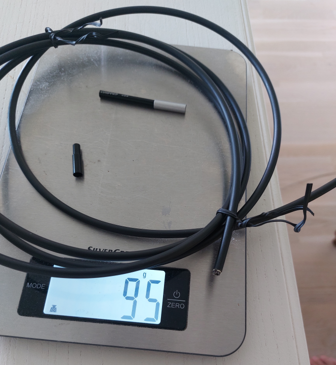

A szürke, rövid rész azért kell, mert az országúti fékkarba 5mm átmérőjű bowdenház megy kupak nélkül. A kevlár erősítésű hosszanti szálas bowdenház végére viszont egy masszív fém kupak kell minden esetben, különben a használattól a hosszanti szálak szétfeszülnek. Értelem szerűen ez a kupak már nem fog beleférni a fékkarodba. Ezért a sorrend fékkar, spirál ház, fém összekötő, kevláros hosszanti ház. Az országúti felniféknél hasonló a helyzet: azt is kupak nélkül kell szerelni, viszont a hosszanti szálas fékbowdenházra muszáj a kupak, ezért a jobb felső két speckó kupakkal kell szerelni: https://jagwire.com/...Inside_2017.jpg
A hosszanti szálas bowdenháznak (compressionless) pont hogy az éles kanyaroknál van értele a spirál házzal szembe, mivel ez a spirállal ellentétben nem nyílik szét. (A szétnyílt spiráltól lesz "nyúlós" a fék, mivel a spirált deformálod a féktest mechanikája helyett. Viszont pont az éles kanyarokat nehéz a hosszanti szálas házzal megcsinálni... Szóval ahogy kiadja. Én felnifékes Ultegra R8000-hez használtam pont ugyanezt. Mivel minimalizálni akartam a spirálház hosszát, a gyári spirál darab helyett, egy akkora spirál darabot használtam, hogy kilógjon a fékkarból, tehát a fém toldó szinte közvetlen a fékváltókar mögött van. Nyilván úgy megválasztva a hosszat, hogy szépen elférjen, ne csináljon egy bumszlit. A képen a következőket látod:
1. bowdenház vágás előtt
2. rövid spirál darab, ami a fékkarba megy
3. rajta a fém toldó ami a spirált és a hosszanti szálast összeköti
4. kupak, ami a féktestet és a hosszanti ház végét összeköti (ez sztem mech. tárcsánál nem fog kelleni, de a leírásában benne van.)

Sziasztok,
Nem olyan régen cseréltem bandázst az új bringámon.
Akkor láttam, hogy a féknél nem végig bovdenházban fut a fékbovden, hanem a képen is látható flexibilis csőben.
Kérdésem ezzel kapcsolatosan: kell ez oda? Úgy értem, jobb mintha a végig bovdenház lenne?
Lehet nem véletlen rakták oda?! Mivel hosszanti szálas a bovdenház, macerásabb a hajlatban a feszültség miatt...???
Azért is piszkálja az orromat a dolog, mivel nem olyan finom a fékkar húzása, kicsit "reszelős" érzés.
Lehet ez a bűnös???
Gondolom ebben a csőben is van szilikon betét, mint a v-féknél a pipában?! Vagy nem?!
Az egyik bringa boltba beugrottam és ha már ott voltam kipróbáltam egy mechanikus tárcsafékes Shimano Sora (dual control) fékkart az egyik kiállított bringán.
Nagyon szépen, finoman húzta a bovdent, Ez is végig bovdenházban volt. Persze a bandázs alá nem láttam...???
De feltételezem hogy az én gyári bovdenezésemmel van a hiba?
Szerintetek????
Jettison módosította - 2024. augusztus 31. - 23:07

Sziasztok,
Lehet ez a bűnös???
Szerintetek????

jó pár évvel ezelőtt többféle bovdenezést kipróbáltam. igaz patkófékhez, és mechanikus váltóhoz. kipróbáltam ezt a kis fém csövet is. nem volt jó. kipróbáltam a hosszanti szálas fékbovdenházat. az se működött a felni fékkel. csökkent az adagolhatósága. sztem vedd ki nyugodtan azt a fém bizbazt. legyen jobb fajta fém kupak a végén a hosszant szálas háznak, és sztem akkor vlmit javul a fékezés. azt a bovden feszesség állítót érdemes belerakni, ha a féken nincsen.
én azt szoktam javasolni általában, h a bovdenezés legyen frankó. minimum középkategóriás bovdenekkel, és házakkal érdemes szerelni. minimum legyen rozsdamentes, köszörült a bovden. a házban legyen teflon, esetleg kenőanyag is. ez utóbbi nem mindig kell. patkófékekhez jobb a spirális ház. mechanikushoz meg a hosszanti. viszont azt is meg kell nézni, h milyen vastag a bovden. ahhoz való házat kell illeszteni. a bevonatos bovdeneket én elkerülöm, ha lehet. a shimi bevonatos spagócákat meg el kell felejteni.
