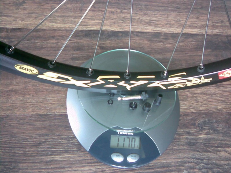

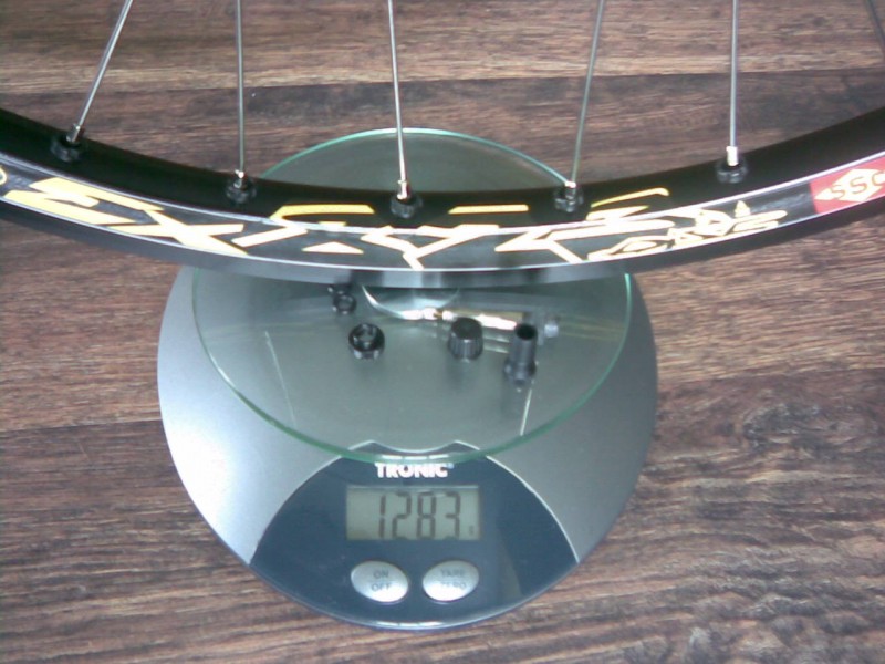

itt a 823: http://www.sicklines..._823_weight.jpg 716g insertekkel
721: http://www.sicklines...21_weight_2.jpg 577g
de ebben a kategóriában ott van még a 729 is
most vettem crcrõl kerkeket 823 + nuke proof agyak + 2-1,8-2mm 32 lyukas 2453g lett:
http://p1.pinkbike.c...bpic2859333.jpg
http://p1.pinkbike.c...bpic2859332.jpg

A képet a Képfeltöltés.hu tárolja. http://www.kepfeltoltes.hu
158/281 g
fincsi:D
