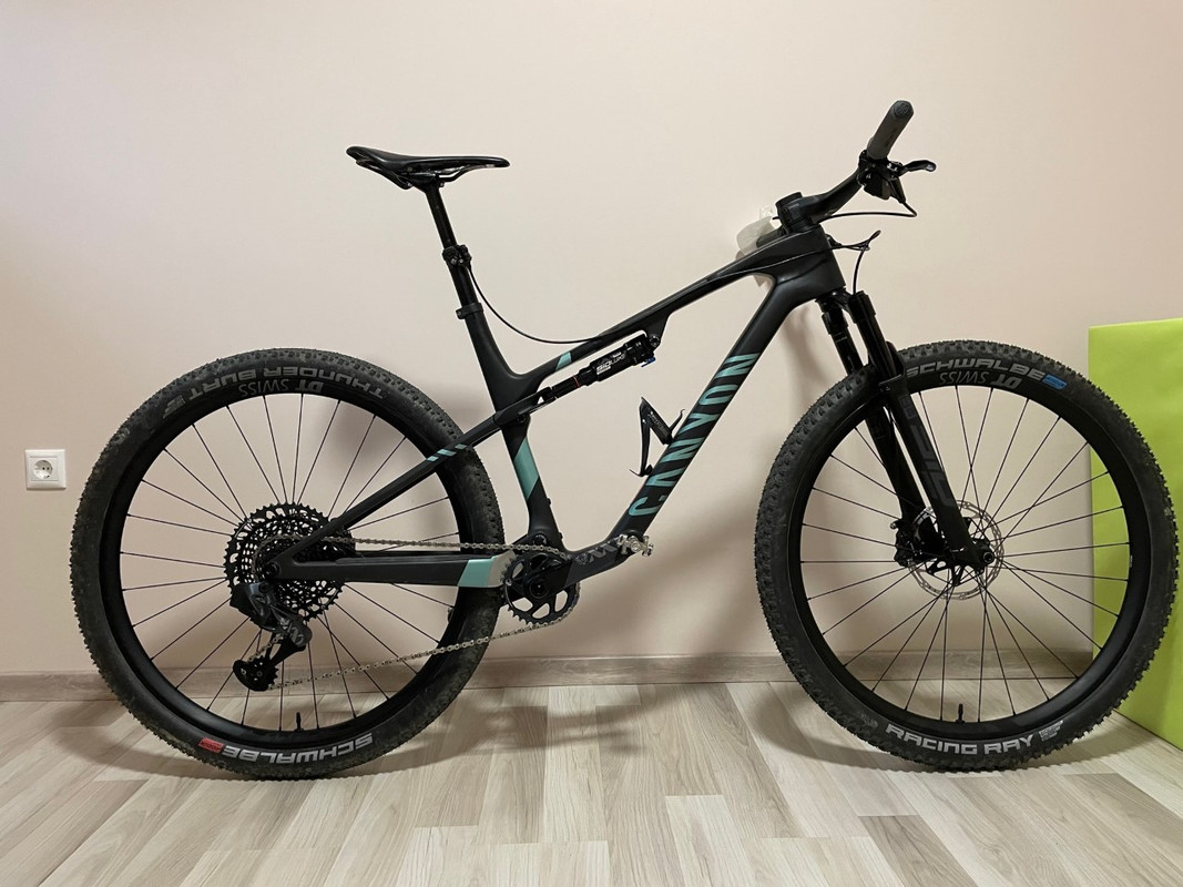

Volt egy kis időm végre szerelgetni és pár tervezett átalakítást megléptem a Lux bicajon. Először is, szereztem nagyon jó áron (!!) egy nem remote-os 210x50mm tagot, még a hangolása is majdnem teljesen egyezik a gyári canyonossal. Kizárt, hogy nagy külőnbséget érezzek a 2 közt, de ha nagyon zavarna esetleg, akkor a "shim"-ekkel át tudom alakítani/variálni, hogy a compression és a rebound tuning is ugyanaz legyen, mint a gyári (ami egyébként majdnem teljesen standard). A remote-os tagot természetesen megtartom. Az újban van 1 db volume reducer token a gyári Canyon verzióhoz képest, valószínűleg ki kell vennem majd, mert maga a váz eleve progresszív mozgású (rugóút vége "felkeményedik"). Ha jobb idő lesz, megtesztelem a Sopron DH-n és meglátjuk, maradhat, vagy menjen. smile.png
Akit érdekelnek a finom részletek, hogyan variálható át egy tag hangolása, íme: https://www.sram.com...uning-guide.pdf
A remote lockout lekerült a villáról is, így hirtelen nagyon szép tiszta cockpit fogad a bringára ülve. Két bowden mínusz. Úgysem használtam volna sokat, a villáét legalább is a merevfarú bringámon se használtam szinte soha. Tavalyról van még 1 db plusz non-remote "Race Day" csillapításom, természetesen kicserélem majd a villa csillapítását erre, ha lesz időm ilyesmire ismét.
Ami még szintén hátra van: a SID villa levegő oldalában nincsen token, az ízlésemnek túl lineáris a mozgása, tenni fogok bele 1 tokent (van itthon szerencsére tokenem 1 db), remélem, elég lesz 1 db bele.
Egy flat mount féknyergen kívül költeni egy fillért sem tervezek költeni rá (éppen elég brutális volt az ára), csak a merevfarún lévő cuccokkal tervezem a fékrendszert átvariálni még, illetve hát van egy 4-éves Trickstuff fékszettem. Vagy Trickstuff fékek lesznek rajta, hátul Magura flat mount féknyereggel, vagy a merevfarún jelenleg lévő MT8 Pro kerül rá, amit 1.5 éve kb. féláron vettem. (Trickstuff ebben az esetben visszakerül a merev gépre.) Gyári SRAM ULT carbon fékszett meg megy fel az apróra majd.
Mint kiderült, a gyári nyeregcső + nyereg nagyon könnyű, 324g együtt. Most egyelőre Vecnum MoveLoc XC nyeregcső + régi Selle nyereg van rajta, nem mértem le, ez mennyi együtt. Kb. 580-600g lehet.
A bringa így az alábbi fotón látható állapotában 10.14 kg (pedállal, kulacstartóval), szerintem egészen kellemes.
A fékek cseréjével, még ha Magura is kerül rá, -100g (jó-jó, inkább fogynom kellene, tudom:D), első féktárcsa 180-ról 160-ra, adapter mínusz ugye és csavarból Alu Magura kerülne, így további ~50g mínusz csak ebből. És van egy PRC stucnim + PRC kormányom, sőt, egy 760mm-es szuperkönnyű kormányom, lehet, egy teszt erejéig lecserélem erre az egyébként kényelmes és szimpatikus, gyári integrált CP00008-at.
Kormánycsapágy. A taghoz tartozó bowden kihúzásakor jött a bowdennel a szivacs ház is, ami felgyűrődött/megszorult. Ki kellett vennem a villát, szétkapnom az egész kormánycsapágy környékét. No ezt senki ne akarja egyedül szétszedni! Azt a szenvedést, amit levágtam vele... Egyrészt, a hátsó fék kábele ugye átmegy a felső kormánycsapágyon. Hiába a szerelőállvány, tökegyedül egy kínszenvedés volt, hogy tartom a villát, tartom az ide-oda lóbálódzó kormányt, miközben a jobb kezemmel próbálom rátenni normálisan az IPU2 gyűrűt a villanyakra. Ahogy a régi (műveltebb) oroszok mondanák: "don't try this at home!"...
Ez az új, lepraként terjedő kormánycsapágy-design egy undorító és szükségtelen, nehezen szerelhető és a pattintott kőkorba való visszalépés. Ez minden, csak nem innováció. Még jó, hogy az új Speci Epic is uilyen kormánycsapággyal jön - ahogy sok-sok már bringa!... :/
No de egy vidámabb kép, kezdi ha lassan is, de végleges formáját felvenni a "részroket":

Gyári Selle Italia SLR kit carbonio nyereg: 140g
Canyon SP0061 30.9x400mm nyeregcső 184g
Feltűnt, hogy a droppert alig használom, ha nem technikás egy DH. Fura, a merevfarún ilyet nem tapasztaltam. Kevésbé technikás versenyekre talán felesleges lesz az ejtős nyeregcső.
Alaposan átnéztem a gépet, a kormánycsapágy most jó - lehet, szimplán csak kevés az 1.1mm-nyi rés a "top cap" és a villanyak felső síkja között. Ezt orvosolni fogom majd.
Feltűnt továbbá a sok spacer a hajtóművön. Arra gondoltam, lehet, 86.5mm széles? Aztán tolómérővel lemértem: 92mm... A hajlómű serial nr. alapján és kis kutatómunka után kiderült, hogy van egy új "szabvány". :o Ez egy ún. "MTB Wide". Ugyanaz az 55mm-es láncvonal, mint normál Boost hajtómű esetén a 148mm-es hátsó tengellyel kompatibilis konstellációval, csak a kellő hely a lám- és láncvillák melletti elérése végett a modern bringákat már ezzel szerelik. Nem véletlen, hogy 2.5-ös gumit is lehet használni a vázban. A Q-Faktorra biztos jó hatással lehet, mindenesetre... :/
Bővebben: https://www.sram.com...ility-chart.pdf
A másik, ami meglepett, az a középcsapágy. Kíváncsisából levettem a láncot a lánclányérról, csak hogy megnézzem, a SRAM feszítőgyűrű a hajlóművön nincsen-e túl szorosra húzva (nem volt). Ez ugye egy Ceramicspeed, mégpedig ez: https://www.ceramics...r-sram-dub-mtb-
Rácsodálkoztam, hogy egy kisebb vagyon ez a vacak. De tény, nagyon szépen forog a hajtómű. Egy Shimano ehhez képest ipari hulladék. Mondjuk a Lifetime Warranty szerintem bullshit, legalábbis nálam az ilyen cuccok eddig nem nagyon bírták. :D

Az előrejelzésekkel ellentétben tegnap, sőt ma sem esett - délutánra még a nap is kisütött. Kihasználtam az alkalmat és mentem egy 2. tesztkört a Luxszal. "Természetesen" Sopron Downhill... biggrin.png
Két bosszantó 'issue'-ról tudok beszámolni:
  • a kormánycsapágy a jó ég tudja, hogyan, de kilazult, van egy enyhe kotyogása. Csak remélni tudom, hogy szimplán túl sok zsírral rakták össze és az préselődik ki szépen, fokozatosan
  • a hátsó tag csillapítás / rebound a leggyorsabb állásban jött gyárilag. Nem állítottam be, mert nem volt vészes, de múlt héten feltűnt, hogy 'kilő' a bringa hátulja ugratáskor. Ez nem veszélytelen, ugye. No most, a SIDLuxe tagon NINCSEN rebound állító gomb/kar/tekerő. Helyette egy mini impuszt ad a gyártó, amit a remote lockout bowdenházára lehet egy műanyaggal erősíteni. Idáig semmi gond. De, a rebound a Lux esetén felül, a remote lockout mechanika ALATT van. Igen... Szóval, lockolni kell a tagot, akkor férhető hozzá. És még úgy is alig-alig. Oké, 1x kell jól beállítani, de ez így eléggé gáz. Alapvetően ez RockShox issue - de a Canyon is ludas itt azért

Egyetlen tesztkör alapján a szakújságírók se lennének könnyű helyzetben, én pedig pláne. Amatőrként, kognitív disszonancia által minden bizonnyal befolyásoltan ha objektív véleményt nem is, de pár mondattal tapasztalataimról, első benyomásaimról megosztanék.
Szupergyorsan, 1 jó hónappal előbb érkezett az előre jelzettnél. Összerakása még pepecselősen is 2-2.5 óra volt, fékek, váltó tökéletesre beállítva a gyártó által, sőt, még a tagban lévő nyomás is rendben volt. Mindössze az első teleszkópot kellett a súlyomhoz felfújnom.
Ami keserédes volt összeállításkor:
  • high-end, szuperkönnyű Tubolito belsőkkel érkezett. Ez alapvetően elég jó. Mértem, 82-84g/db. Cserébe, sajnos nem mellékelték tubeless szelepeket. Mivel nem volt itthon szelepem, ebból adódott is probláma - erről később
  • az egyik legnagyobb kérdőjelem a kormánycsapágyon átvezetett bowdenezés volt. Hát, az IPU v2-nek is nevezett egységnek a villára rögzített gyűrű adja a lelkét, a kormány körbefordulását megakadályozandó. Nos, ezt olyan helyen húzták meg, hogy ~1mm-t kotyogott a villa. Eltartott egy ideig, mire rájöttem, mit és hogy, hol kell kilazítanom. Persze utána minden rendben volt már - de ehhez kellenek az évek és a rutin. Lesz, akinek bosszúságot okozhat...
A gyári felszereltséghez alapvetően nem nyúltam, csak a merev bicajban lévő Vecnum MoveLoc XC nyeregcső + nyereg kombót tettem át a Luxba, illetve a gyári Ikonok helyére 2.25-ös SnakeSkin Racing Ray + Thunder Burt került.
Szóval, guminyomás beállít, indulás előtt SAG csekk: elől-hátul ~20% - persze vittem teleszkóp pumpát magammal, nem árt ilyenkor.
Aszfalton gyors, akár a merev montim, a lockoutot pedig érdemes használni itt. A pozíciómat adhoc módon állítottam be, stucni alatt 10mm hézagolóval (20mm hézagolóval jött). Elég kényelmes volt már elsőre, a 740mm-es kormány és a 70-es stucniméret ideális lehet nekem (780-as a Fathomon a kormány, azt néha szélesnek érzem).
Sopron felé Kópháza és Harka felé mentem, fel a Sopron MTB pálya egy részén. A 20% SAG ellenére a kellemesen puha felfüggesztés kényelmes a kövesebb, meredek mászáson. Utólag az időket nézve viszont elkelt volna itt is a lockout, azért jelentős energia veszhetett el a merevfarúhoz képest hozott idő alapján. (Watt-mérőm nincsen, pulzus és érzés alapján néztem meg pár korábbi tekerésemet erre.) Ó igen, és elég jól mászik a bicaj az elődjéhez képest rövidebb láncvillával is.
Muck felől a Sopron Downhill pálya felé vettem az irányt, át a lassan már teljesen megsemmisült régi aszfaltos erdei úton, el az ókori sírdombok mellett.
A Várhegy kilátótól, a Sopron DH kapun áthaladva a jobbos ösvény felé vettem az irányt. A nagy, méteres letörést nem mertem ezzel megugrani (csak a Fathommal), szerencsére pár hónapja jobbra kialakítottak egy chicken way-t, így lehet kerülni már – én is így tettem. (A nagy ugratókat sem ugrom meg – aki járt itt, az tudja, ezek 3-4-5 méteres repülések, nekem ez no way.) A rövid sziklakertes részen úgy ment át a Lux, akár kés a vajon. 3 angol nyelvű tesztet olvastam a CFR-ről, ezekben keménynek írták a hátsó felfüggesztést – igaz, mind a Fox taggal szerelt verzió volt (ez RS SIDLuxe). Szerintem egyáltalán nem kemény. A régi kék, 2017 végén vásárolt LUX CF-em azért jóval keményebb volt ennél, emlékeim szerint. A döntött kanyarokban az XC külsők ellenére szépen betapad, talán a 100mm drop a nyeregcsővel tűnt kevésnek itt-ott.
Ahol a DH-s nyom felé megy az út, ott a balos freeride nyom felé mentem tovább. Ezt 2 hónapja újítják, finomítgatják (leesik az álla, aki régen járt erre, szuper lesz/lett!). Van itt pár meredek szekció, ahol fék nem fog meg, csak „el kell engedni” és leesni. Stabilabb a Lux, mint gondoltam volna. És hasonlóan magabiztosnak éreztem, mint pár nappal korábban ugyanitt a Fathom 29-et a 130mm első rugóúttal, Minion DHF 2.5 + Aggressor 2.5 külsőkkel. Csak a köves, sziklakertes résznél valahogy nem rázott ez. Ja igen, hiszen hátul rugózik! :)
Ezen a pályán a merevfarúval is szoktam körözgetni. Az 70° fejcsőszög és néha az az érzésem a pályán, OTB-m lehet, ha nem figyelek. A Fathom az 66°. Utóbbi jóval stabilabb és nagyon kiszámítható. A Lux CFR papíron 68.5° - és mintha a Fathommal lennék. Nyilván a hátsó tag beülése „laposíthatja” a fejcsőszöget, míg egy merevfarú esetén a teleszkóp beülése meredekebbé teszi, de valahogy nem számítottam arra, hogy hasonló időket megyek a Lux-szal, mint a Fathommal (idei időket nézve – tavaly mentem jobb időket is, de a pálya is jóval könnyebb és gyorsabb volt).
7 lefelét is mentem - sajnos a negyedikben kaptam egy szúrt lassú defektet az első keréken - körönként pumpálnom kellett aztán. Ennyit a Tubolitoról, várom az 5-ajrós tubeless szelepeimet!...
A teleszkóp pumpa elhozatala jó ötlet volt, mind a 100mm-t kihasználtam elől, kellett bele +8-10 psi még.
Érdekesség volt számomra, hogy nem a minimalista, 6mm 'allen key' átütős RockShox tengely volt a SID villában, hanem egy ráncfelvarrott, gumírozott karral szerelt gyorszáras verzió. Nem láttam még ilyet, szerintem jó, hogy ilyennel küldik, az a +20-25 gramm meg kb. semmi.
A gyári Canyon hátsó átütőtengely is gyorszáras, magát a kart a tengelyből lehet hihúzni, ügyes megoltás. És könnyű: 55g.
HIába az AXS váltás, a cocpit egy merő bowden-pókháló. Pláne a dropper install után. Jó, minden lockoutos fully az +2 kábel, de hát, jaj. :) Villáról mondjuk esélyes, leszedem, arra nem nagyon kell, szinte soha nem használtam régen sem a lockoutot villán.
Fékek Sram level ULT, na ettől tartottam azért. A gyári fékbetét valami gyantás, amivel küldték, hát kellett 2-3 kör a DH-n, mire elkezdtek rendese(bbe)n fogni. Azért rossznak nem mondanám, adagolhatósága rendben van, szépen működik és könnyen jár a kar a csapágyazott foglalatban. Meg hát tudom, egy pár Trickstuff power fékbetét csodákat tehet ezzel a fékkel.
