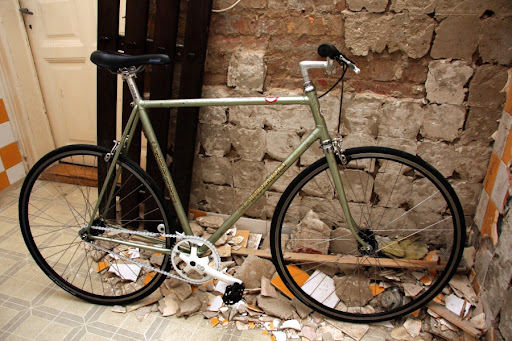

58-as váz, 184 centis user tekeri. A váz márkája Carraro. Ez egy 1924-ben alapított régi olasz márka, talán azon egyik üdítõ kivételek egyike, ami még ma is minden vázát Olaszországban gyártja Padovában 400 alkalmazottal. Carraro Cicli Most is elég jó országútikat csinálnak, sõt még retró egysebit is:)

szép gép!
hanyas vázméret ez és mekkora user használja?
ja meg milyen márkájú ez a váz? nem ismerem
