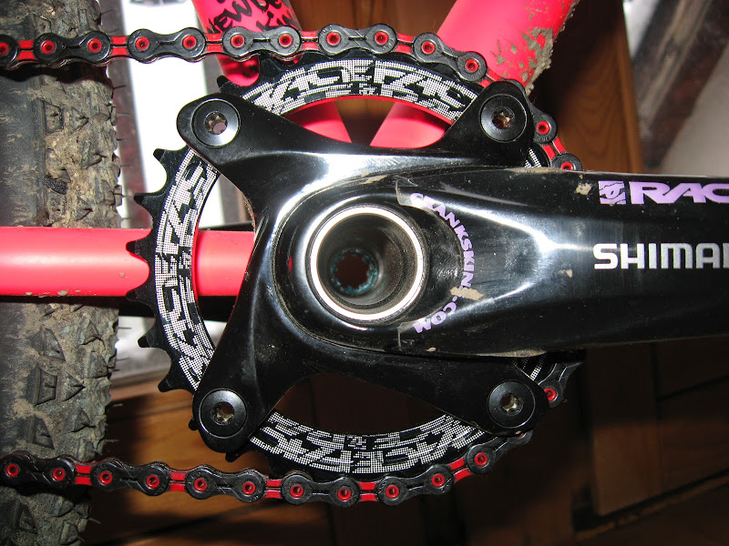

#237
MJani01
MJani01
  • 15.907 hozzászólás
  • LocationSzékesfehérvár
köszi! a kis fogszámkülönbség kb mit jelent? 32-18/34-16 működőképes lehet?
Igen. 0,6 mm a láncvillahossz különbség, annyi, hogy kicsit jobban fog lógni a lánc 32-18-ban. Előbb rosszul írtam, a nagyobb áttételen lesz feszesebb lánc.
A sebesség mindent megold.
