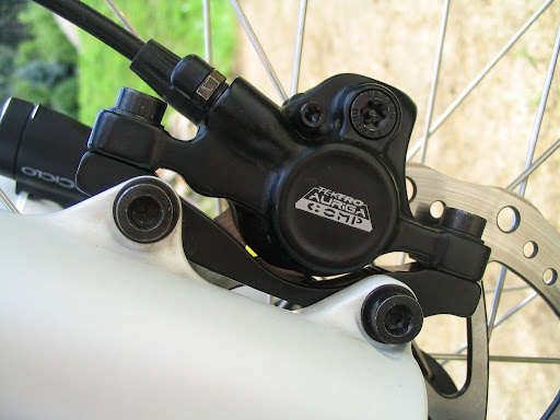

Szia. No de hol állítom be rajta? Ezt a képet találtam a neten a fékrõl: Tektro Auriga Comp Ha minden igaz akkor a kép szerinti fenti talán 3-mas imbusz csavar rögzíti a fékbetétet.
A kicsi imbuszt hagyd az akkor játszik ha cserélni akarod a betétet. A kereket is hagyd mert ne a farok csóválja a kutyát.
Kilazítod a két nagyobbik imbuszcsavart ami a féknyerget az adapterhez rögzíti (amik a képen nagyjából felfelé állnak).
Aztán van több lehetõség. Vagy behúzod a féket - és a mûvelet végéig úgy is tartod (ekkor központosul a féknyereg) és óvatosan felváltva meghúzod a nevezett csavarokat (végén persze rendesen), vagy szépen szemre beállítod, hogy elölrõl hátulról mindenhonnan nézve nagyjából középütt legyen a tárcsa a betétek közt meg ne is álljon ferdén. Kerék közben megpörget aztán vizsgál. Ennyi, korábban többször elhangzott.
Vagy egyszerûen szemre beállítod, hogy a féktárcsa a betétek között legyen szimmetrikusan.

Sziasztok!
A Tektro Auriga Comp hidraulikus fékem fékbetétje, súrlódik a tárcsán (csak az elsõ). Ennél a féknél a betéten lehet állítani vagy ez önbeállós? Ha lehet akkor hogyan? Még csak kb 80 km van a bringába/fékbe, de nem veszem észre, hogy halkulna.
