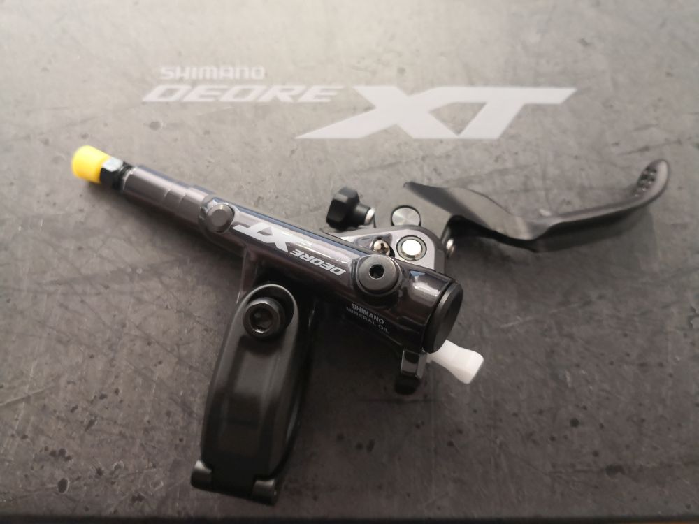

Megvolt végül a próbakör, mik a tapasztalatok?
A fékkarról teljesen levehető a bilincs, vagy maradt zsanéros? Vajon a sram bilincses váltókarok is beférnek a fékkar bilincse és pöckei közé? :) Az NX váltókarnak azért nem shimanosan filigrán a bilincse, és nem is cserélhető :D
Nem akartam még írni mert az ember ilyenkor tud elhamarkodott véleményt formálni. Volt már olyan alkatrésze mindenkinek gondolom ami első nekifutásra 1-200 km alatt nagyon tetszett de utána már nem annyira.
Lehet, hogy a 785-öm volt már régi de ez a 8100-as (2 dugattyús) valami eszméletlenül jól fog. Beállítottam úgy, hogy elérem két ujjal de igazából eggyel húzom mert elég. A fékkar okozta hosszabb erőkar miatt talán egy kicsit puhább érzésre mint az elődök de az erőkar pozitív hatása érezhető. Zsanér van. Sram kompatibilitásról nem tudok mert Shimanos vagyok.

Mire gondolsz váltócsatlakozás kapcsán?
Külön bilincsen van a 8000-es karom és marad is. Pont a helyén marad a váltókar csak nem előtte lesz a fékkar rögzítve hanem utána. Próbálgatva úgy láttam, hogy jól ki van ez találva (elhelyezésre gondolok).
A betét J04C metal, a szokásos nálam. Beváltak, régóta azokkal gurulok.
