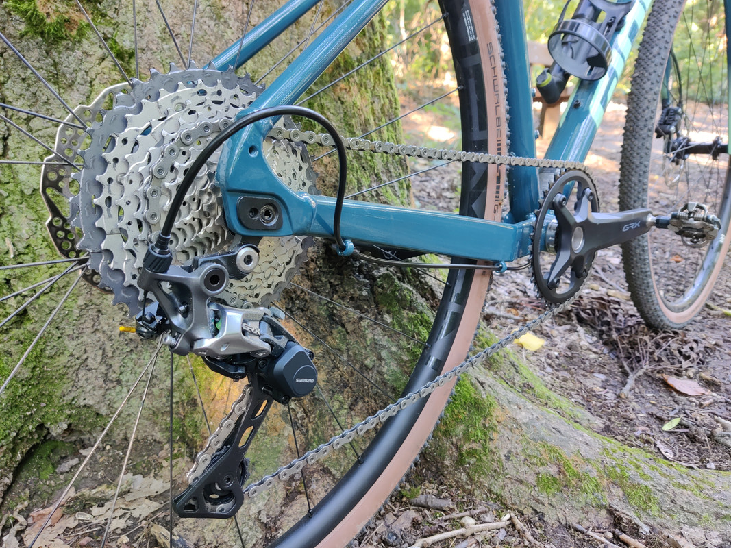

Ez lett a vége, GRX600 és 800 alkatrészek, XT sor és lánc, 1x11 (40/11-42).
Nekem súlyos gondjaim vannak ha átdobót látok egy kerékpáron unsure.png biggrin.png
fémváz! menetes középcsapi! merevvilla! drótos váltó! meg vagyok nyugodva, jó az irány! ;)
  • karakoram, Rabbit, donciccio és 1 további fórumtag kedveli ezt
karakoram módosította - 2023. augusztus 11. - 11:36
  • Kisherceg, Rabbit, donciccio és 1 további fórumtag kedveli ezt

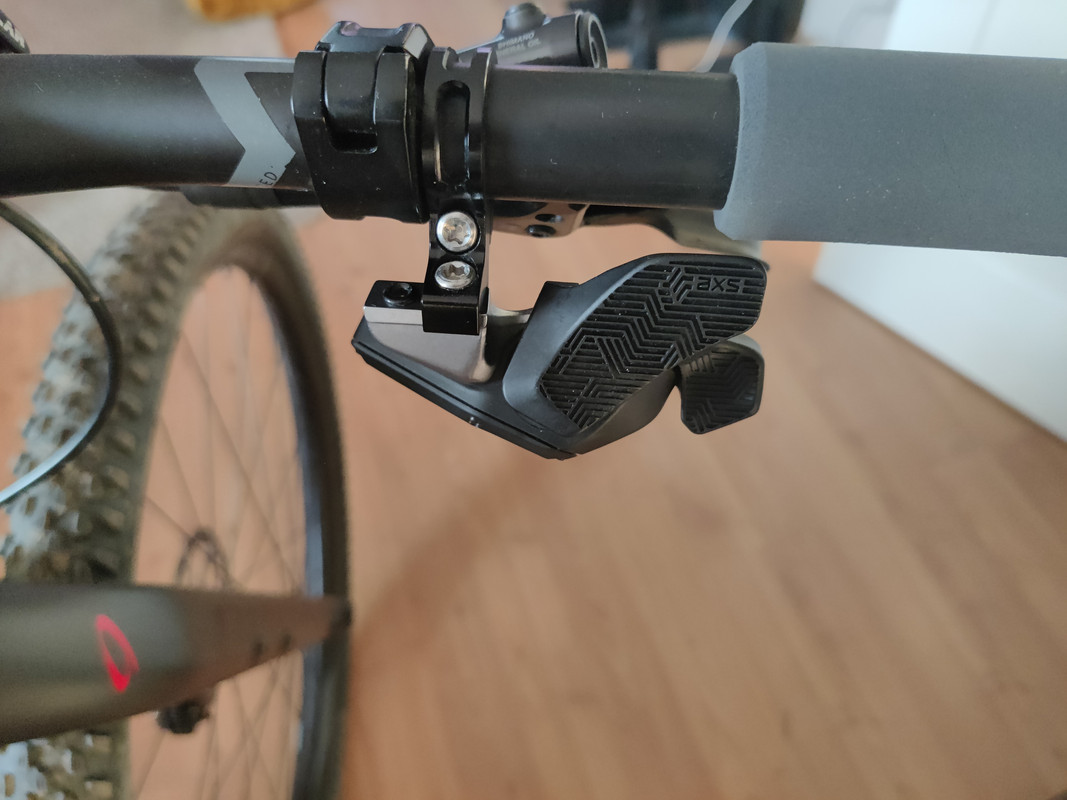

Sram eTap, AXS guruktól kérdezném az alábbiakat:
Jól értelmezem e, hogy egy lenti fék/váltókar szettel gyakorlatilag az XX1 AXS hátsó váltómat és az Eagle 10-52-es soromat fel tudom tenni a gravel bringámra ...
Hátsó kerékre XD vagy XDR-rel hogy felmegy-e a 10-52-es sor, annak nézz utána azért.

A compatibility chart szerint igen, az ED-RIV-D1 kompatibilis az RD-XX-1E-A1 váltóval. https://www.sram.com...ibility-map.pdf
Jól hangzik az elképzelt konfig, hasonlóban gondolkoznék! ;)
Kis érdekesség: az egyik montin száműzöm az AXS váltókart, helyette 2 db wireless AXS Blips kerül, a markolat és a fékkar közé bal és jobb oldalon egyaránt. A Blipsek már megvannak, felkonfigoltam őket, szuper jó lesz!
A foglalatot még nem rendeltem meg, "picit" drágának találom egyelőre és enélkül is fel tudom tenni - de majd még meglátom: https://leapcomponen...t/?currency=EUR
