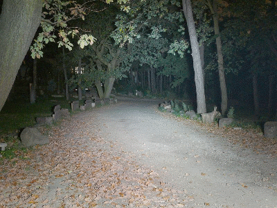

Nézd meg a korábbi tesztfotókat.
http://forum.termina...p=934394#934394A végén (de nem utolsó sorban) ott van dhpage fényének fotója is 60 Wattal.
Egyébként csináltam olyant, hogy egy MC-E -t fel tettem egy bordára elöl csak úgy magában. Közel és szélesen nagy a fényerõ, viszont távolabb már jelentõsen gyengül. Most fent volt a versenyen "zip" bringás kollegánál, Õ tudna elfogulatlan véleményt mondani.
Sz'tem az arra jó, hogy teljes sötétben közvilágítás élményed legyen.

Ha már szóba jött, itt van Balu állíthtó fókuszú és kormányról dönthetõ holnapkész lámpája.
http://kepfeltoltes.hu/view/090910/P1010076_www.kepfeltoltes.hu_.jpg
Hû. Honnan tudsz Te ilyeneket? :)
Fenyo! Kulitoko most viszi esztergályoshoz a tripla MC-E lámpájának a rajzát, be lehet szállni. Ha Pinyoét, Kulitukoét és Baluét összegyúrod, az egy tökös lámpa lesz.

Fenyo-1, nyugodtan megépítheted a Pinyo féle lámpát! Szerintem az fénymennyiségben is vagy 1,5-2×-ese Balu ledsorának (újonnan), a szórásképe talán még kellemesebb, még a kanyarokat is ~belátni vele (errõl Pinyo tudna nyilatkozni), és ráadásul a központi fényereje szerintem jóval több, ezért távolra jobban világít, mint a huzallábasok. :) 3×MC-E már több fényt csinál, mint a legjobb halogénes gépkocsilámpa!
Viszont a fényterelõ, meg dönthetõség az nem rossz ötlet Balutól, mert ilyen teljesítményen már a szórt fény is vakít! Meg aki a kormánymarkolatra szereli a kapcsolót, hogy ne kelljen nyúlkálni fényállításhoz, az is jó ötlet. :)
