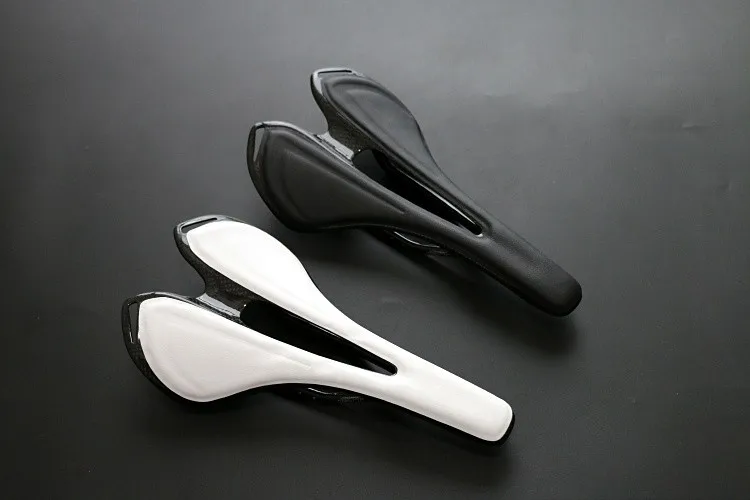

Egy, már elfeledett (vagy inkább lemondtam róla, olyan régen rendeltem) aliexpress-es rendelés végre ideért, így eldőlni látszik első körben a hajtókar kérdése. Legalábbis, most jött egy ilyen, ami a 24 mm-es tengelyű karok felé tolja a mércét, persze, ha lesz jobb hajtókar találat, akkor egy középrészt el tudok engedni:
A felirat szerint kerámiacsapágyas, bele persze nem látok, de annyi biztos, hogy soha semmilyen középrészem nem forgott még ilyen simán, mint ez. Az egész kidolgozása meglepően jónak tűnik, az egész aluminium, és O gyűrűkkel tömített. Nagyon kíváncsi vagyok rá, ha végül nem is a Pace-ben, de az országútimban biztosan elhasználom.
HTB10jCmKVXXXXboapXXq6xXFXXXZ.jpg?size=5
A nyereg számomra nem újdonság, teljesen karbon mindene, némi szivaccsal a tetején, 143 mm széles verzió. 2 éve használok pontosan ugyan ilyet a Canyon-on, nekem nagyon bevált, úgyhogy nem nagyon kerestem más megoldást, mikor nyereg után kezdtem el bámészkodni.
A középrész 30 a nyereg pedig 20 dollárba került.
Mars módosította - 2021. február 19. - 12:49
