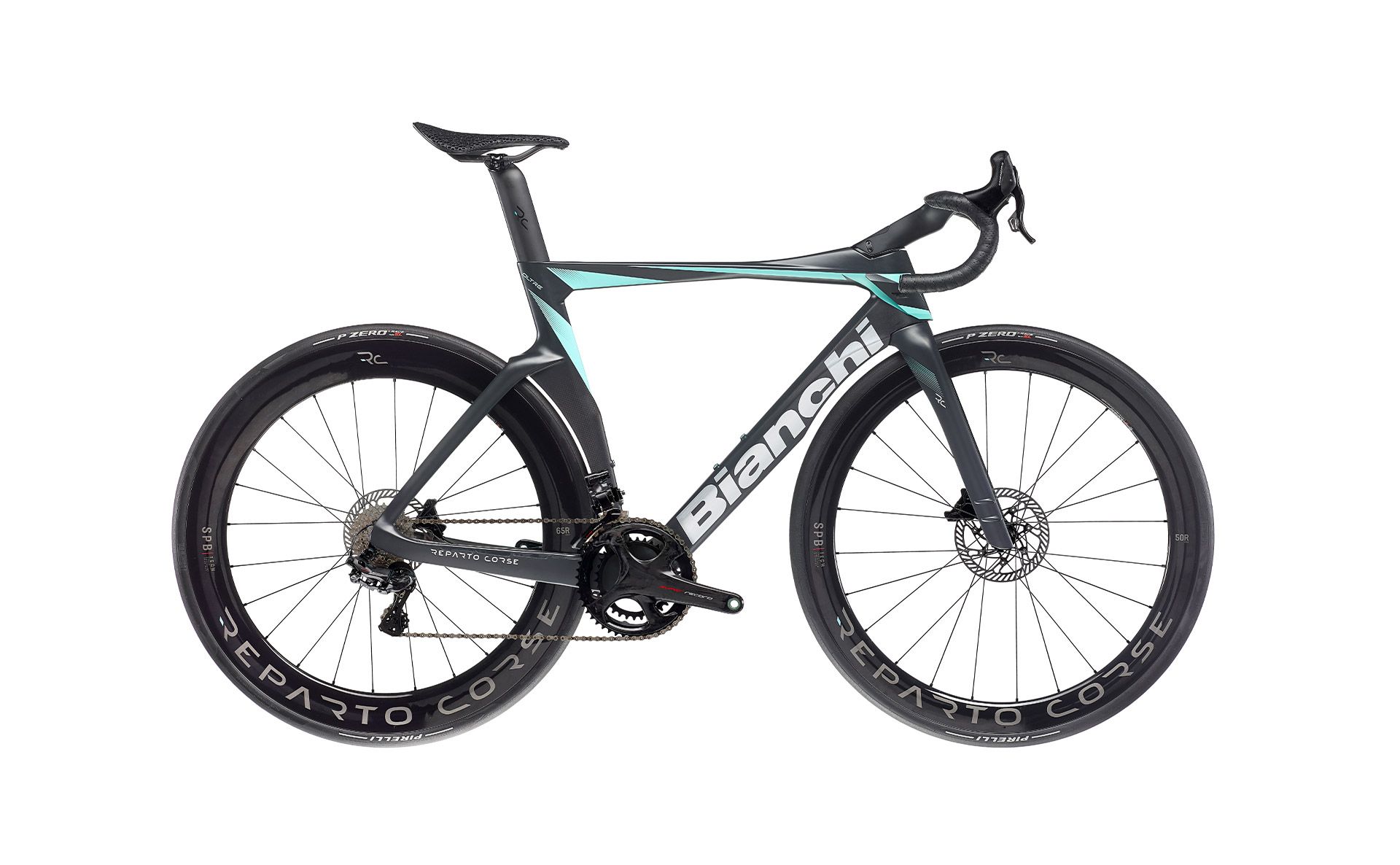

a mostani váz trendek se segítik elő a bovden cserét. ezt azért szeretném kiemelni. :D vesz vlki egy ultegrás aero országúti gépet, aztán csodálkoznak, h amikor bovden cserére lenne szükség, akkor elég komoly pénzeket kérnek a műhelyekben. :D másrészről meg elég vicces, h ezt baromi könnyen meg lehetne oldani, de kevés gyártó áll bele, h a vázon belül legyen vezető. érdekes módon az acél vázaknál ezt már vagy 40 éve meg tudják csinálni. a legnagyobb baromságnak gondolom azt, h a stucniban, homlok csövön keresztül vezetik a bovdeneket. a kormányzásba is egy fölösleges súrlódást tesznek, meg a bovdeneknek sem használ. oké, h az elektromos cuccoknál ez már nem akkora probléma, de a fékcsöveket is oda vezetik.
