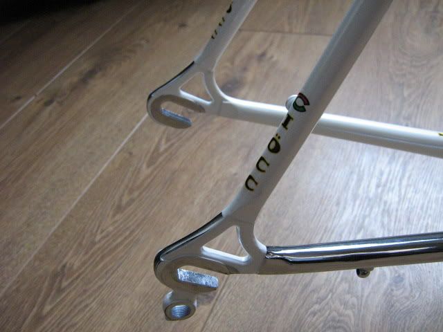

legalább chorus-t kívánna a váz. a shimano kereket eladnám,és néznék 9-es chorus-t,v. record-ot rája. másik lehetõség: a shimano kerekeket is fel tudod használni. a 9-es shimano sorokat viszi a campa 9-es váltó rendszere. fordítva nem müxik. az ebay-os veloce sem rossz választás. 1 biztos: még mindig tartósabb lenne,mint bármelyik shimano szett (kivéve talán a dura ace,de az már más kategória)

Hú de gyönyörû az a váz. ezt tényleg érdemesebb lenne egy szép olasz szettel megépíteni, viszont ha már van egy klassz ultegra kereked, én inkább mégis egy ultegra szettet tennék rá. A kereket el kellene adnod, azt meg csak nyomottabb áron sikerülne, így inkább beépíteném. Hozzá meg vagy egy 105ös, vagy egy ultegra szettet tennék rá. Milyen menetû a középcsapágy angol vagy olasz? Mert az döntheti el elsõsorban a szett kérdést.
miért is dönti el a menet típusa,hogy melyik gyártó termékeit válassza az ember? mind1ik gyártó csinál angol,és olasz menetes középrészt.

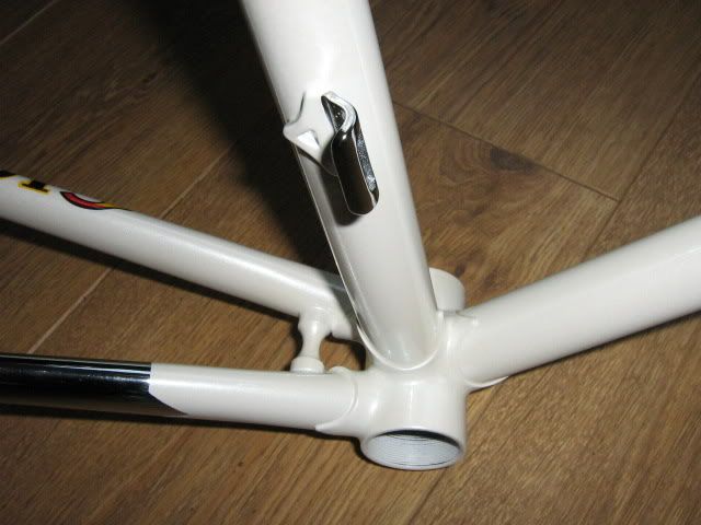

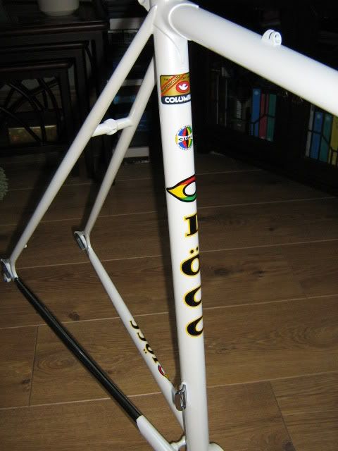

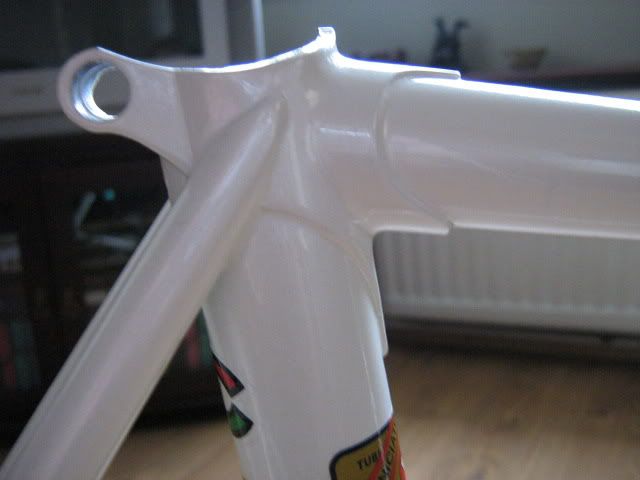

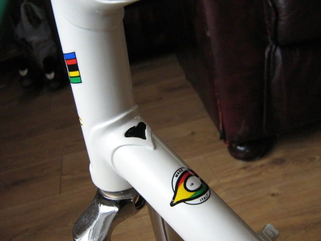

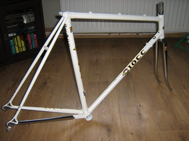

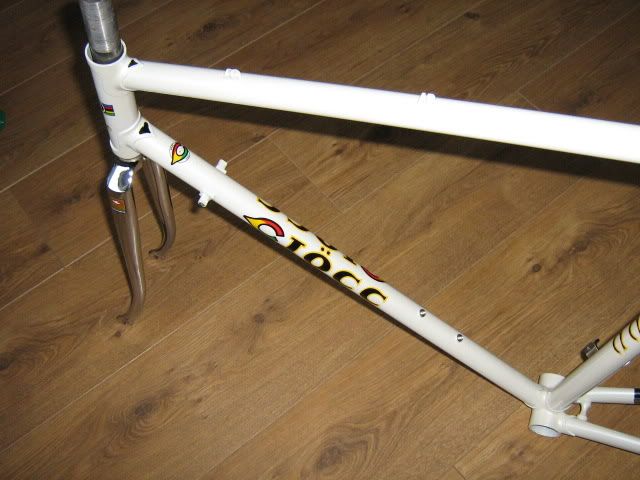

kipage: féynévekkel messzebb vagyok én az ilyen álomszettektõl (:
a vázam ugyan ilyen mint az alábbi képeken látható váz csak az enyémen nincs konzol az elsõ váltóhoz viszont álomszép a fényezése hibátlan, egyedül a krómon látszik hogy nem most készült.
http://img.photobuck...on/ciocc1-1.jpg
http://img.photobuck...eon/cioccr1.jpg
http://img.photobuck...eon/cioccr2.jpg
http://img.photobuck...eon/cioccr3.jpg
http://img.photobuck...eon/cioccr4.jpg
http://img.photobuck...eon/cioccr5.jpg
http://img.photobuck...eon/cioccr6.jpg
http://img.photobuck...eon/cioccr7.jpg
õrültsok pénzt nem tudok rá szánni (hó végéig max 100E jön össze de ez nemcsak a szett árát kéne hogy fedezze...tekerni meg már nagyon szeretném :D) viszont szeretnék jó bicót építeni
a vázon kívül most van egy kerékszettem hozzá shimano wh-r600 as 10es ultegra sorral
http://forum.bikemag...22b80f11629.jpg
http://forum.bikemag...42c1693de37.jpg
ez lesz a második bicóm, az elsõt drágán is vettem kényelmetlen is volt és nem is tettszett ezért gondoltam rá hogy inkább több idõt meg pénzt szánok rá és akkor élvezni is fogom..
