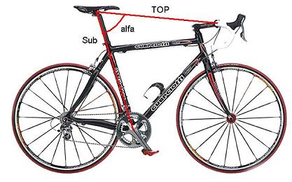

>de a kedvenc beállításom – térdkalács alja a pedál tengely fölött – sehogy sem jön össze, mert 2-3 cm-el elõrébb leszek (normál nyeregcsõ tökig hátratolva) .
?? Attol, hogy kisebb a vaz, meg nem valtozik feltetlenul az ulocso szoge. (pl. Cervelo fix 73 fok) Vannak markak, ahol valtozik, persze, de egy meretnyi elteres eseten altalaban fel fok koruli a kulonbseg. Ez egy 75cm hosszu ulocso-nyeregcso kombonal ~1cm elterest jelent. Szoval a 2-3cm elteres, amit te irsz, nem tudom hogy lenne lehetseges.
#24755
MJani01
MJani01
  • 15.907 hozzászólás
  • LocationSzékesfehérvár
lehet hogy csak nekem mániám, de a kis váznak is lehet hátránya: én pl 178 cm-hez be tudom lõni az öcsém 55 cm-s felsõcsövû, 53,5 cm (c-c) nyeregcsövû bringáját, úgy hogy kényelmesnek tûnjön, de a kedvenc beállításom – térdkalács alja a pedál tengely fölött – sehogy sem jön össze, mert 2-3 cm-el elõrébb leszek (normál nyeregcsõ tökig hátratolva) .
Ezt a problémát biztos nem a bringa mérete okozza, hanem meredekebb nyeregvázcsõszög.
A sebesség mindent megold.
#24756
vittore30
vittore30
  • 1.864 hozzászólás
ennyit nem is érdemes görcsölni. azt mondom a nyeregbeállításnál számít mondjuk minden 3 mm, de az hogy 105-ös vagy 115-ös a stucni tulajdonképp mindegy, azt is hoz/visz ennyit hogy mekkora esése van a kormánynak

Én is inkább a kisebb pártján állok. A stucni/nyeregcsõ hosszal tudod variálni úgy is a kényelmet. Nekem 55ös bringát mondtak, hogy jó lenne hozzám, de végül is egy 51-es lett, amikor kipróbáltam a méreteket. Sokkal kényelmesebb volt. Szerintem menj be egy bringaboltba, ahol van ilyen bringa, vagy hasonló méretekkel rendelkezõ és próbáld ki. Utána rendeled, akkor pofára nem eshetsz.
