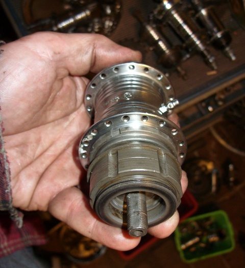

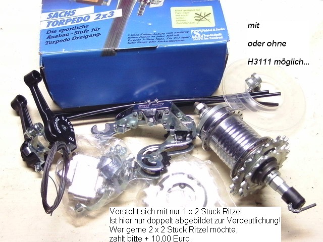

a felso kepen levo agynak standard 3 kormos fogas rogzitese van (es a fogas specko) vagy az also kepen lathato kazettas?
az also kepen levon nem problema a tengely rovidsege a plusz kazettatest miatt?
az eladotol megkerdeztem milyen az agy:515os sachs
