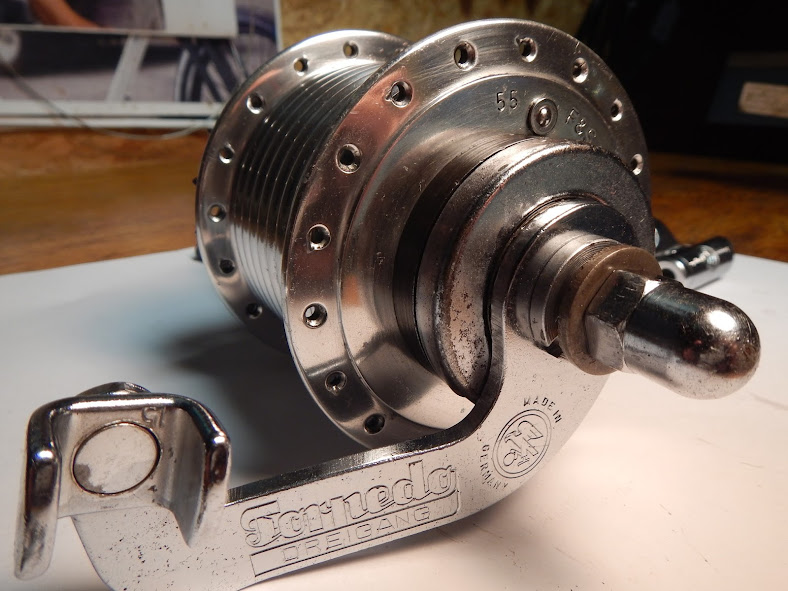

#270
kboross@t-online.hu
kboross@t-online.hu
  • 2.931 hozzászólás
ridelife, on 14 May 2014 - 18:25, said:
szep lett.a valtokarja meg egeszen kulonleges.
jo hatassal vagy Bertara!
nallam most eleg nagy a pangas sajnos.pedig pont jo butykolos ido van.
heten hoztak egy dobfekes orbitot aminek ugy meghuztak a fek oldali konuszat hogy mar az anya nyalodik de meg sem moccan.
hajtas oldali elvileg fix oldalrol megbontottam.valoszinu mar elottem is innen bontottak szet mert siman kezzel letekerheto volt a konusz.
valamit ki kell talaljak a lekontrazasara.
ez meg ma jott:
a kontra kar a bilincset felig eltepte majd kifordult es visszahajlott a tengely melle.
elkepzelni nem tudom hogy hogy nem a kerek csuszott meg.
Ez a fajta Orbit ? Tehát lecsavarható a fix kónusz ?
https://plus.google....3873?banner=pwa
Hasonló problémával már én is találkoztam, nem próbáltam ki, de azt gondoltam ki, hogy csavarlazítós áztatás után beteszem a fagyasztóba, aztán a kónuszt óvatosan melegítve lelazítani. Vajon működhet ?
A dreigang-nál gondolom a hajtás részben állhatott be hiba, és így a tengelyhez viszonyítva az egész szerkezet el tudott fordulni. Mindenesetre szépen lezúzták...
kboross@t-online.hu módosította - 2014. május 15. - 12:34
