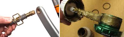

Milyen szerszámmal dolgoztál? Teljesen körbevevős, vagy villáskulcs formájú?

a kona gyári összeszerelőit innen is üdvözlöm.... ez persze közelebb hozta a már tervezett hajtómű-vásárlást is, de azért nem tudom megköszönni! már 2 db középcsapival jönnek...  :angry:

igen. gyári beszerelés...

Itt mi történt ? Úgy be volt szorulva, hogy csak így jött ki ?
