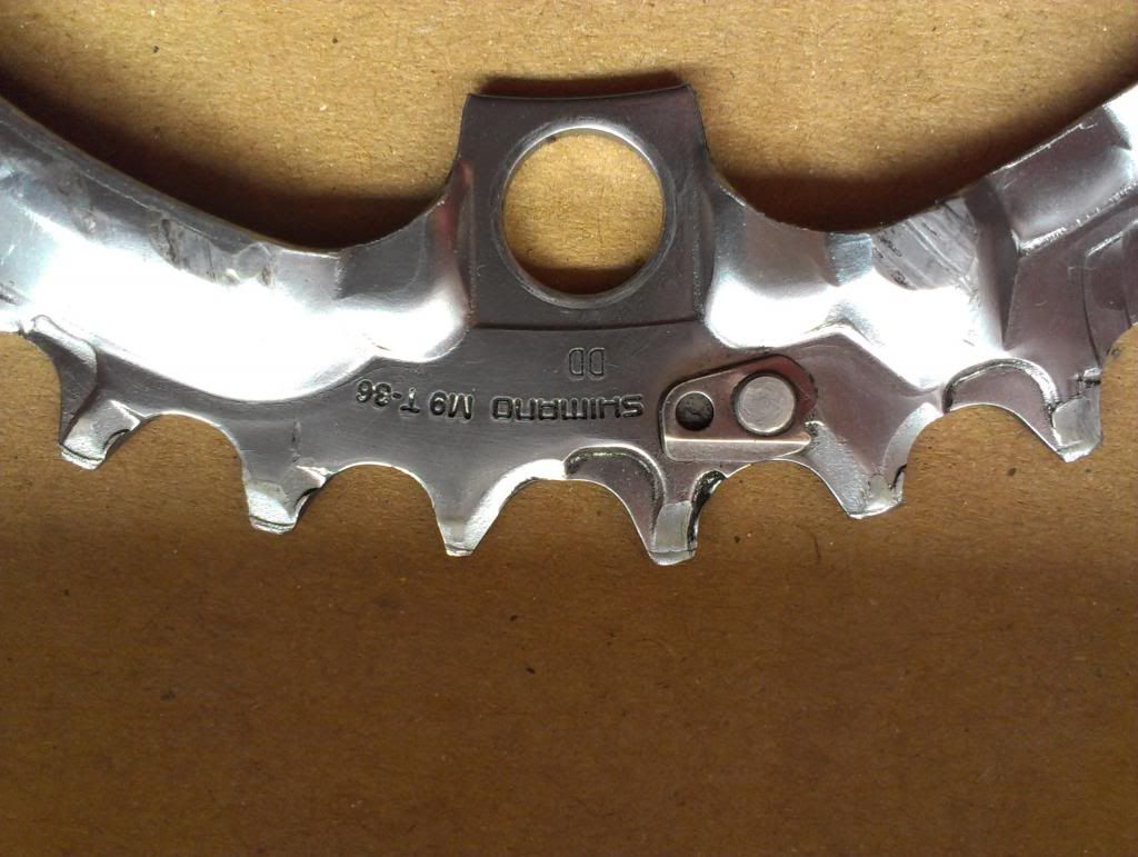

Szemre. Ha tudsz megfelelő minőségű képet csinálni, akkor fényképezd le a fogakat. Egyébként keress rá google képkeresőben a "worn chainwheel" keresőszavakkal. Nem feltétlenül kell ennyire drasztikusan kinézzen. Az egyik hajtásomon a kistányér kezd így kinézni, új lánccal úgy ropogott, hogy le is vettem azonnal. Hajtástól függ, ha cserélhető a lánctányér akkor elég azt cserélni. Sok hajtáshoz viszont külön többe kerül a lánctányér (vagy készlet), mint amennyit a hajtás egészben ér.

A hajtáson a lánctányérok még jók? Ha annyira megnyúlott a lánc, valószínűleg azokat is cserélni kell. Ha ez az eset áll fenn, de egyébként semmi hibát nem észlelsz, lehet jobb eljárni vele amíg a lánc bírja (persze bármikor elszakadhat, erre számítani kell), mert a nyúlott lánc a hozzákopott rendszerrel működik. Ha a lánctányérok még jó állapotban vannak és érdemes őket megmenteni, akkor viszont valóban minél előbb cserélni kellene láncot és fogaskeréksort.
A láncot azért kell időben cserélni, hogy a fogaskoszorú és a hajtás lánctányérjai ne kezdjenek el rendellenesen, gyorsan kopni a nyúlott lánctól. Ha most láncot és fogaskoszorút cserélsz, de a lánctányérok már rendesen elkoptak, jobb esetben az új lánc gyorsan fog nyúlni és a láncon keresztül az új fogaskoszorú sem lesz hosszú életű.
