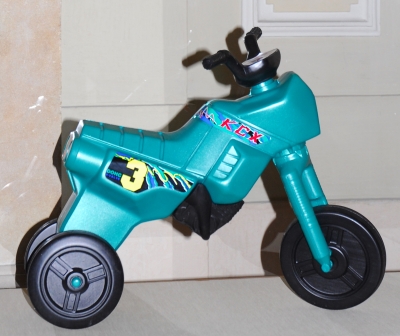

Egyébként szerintem a kormánycsapágy amúgy is a legtúlértékeltebb alkatrész a bringán. Úgy értem, hogy kis túlzással ha úgy lenne megoldva, mint a gyerekeknek szánt mûanyag háromkerekû "motorokon", akkor is mûködne.
Így van. Bár nem tudom milyen megoldása van az említett jármûveknek.

Ja, erre nem gondoltam, bár én szükségmegoldásként én még mindig inkább ezt választanám. Egyébként szerintem a kormánycsapágy amúgy is a legtúlértékeltebb alkatrész a bringán. Úgy értem, hogy kis túlzással ha úgy lenne megoldva, mint a gyerekeknek szánt mûanyag háromkerekû "motorokon", akkor is mûködne.
