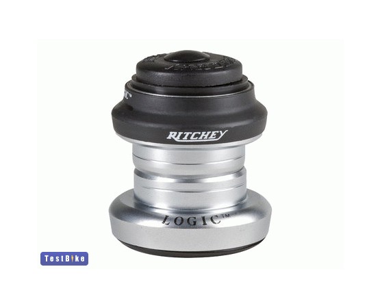

a kupak becsavarásával "rövidíted" a villanyakat, tolod le a stucnit, így a váll és a kupak között lévõ stucni+csapágy kombó szorul össze. a stucnit nem tudod összenyomni, a csapágy feszességét viszont ezzel lövöd be. utána a stucnit a saját csavarjaival rögzíted a nyakon.

Sziasztok!
Olvastam ezt a cikket a bikemagon: Kormánycsapágy: szerelés és karbantartás
A kérdésem arra irányulna, hogy milyen szerepe van az úgynevezett "rózsának" az "A-head-set"-es rendszerben?
A cikk elején az alábbi sorok állnak:
Ez utóbbinál a villanyak nem tartalmaz menetet, a kormányszár bilincses rögzítéssel csatlakozik külsõ felületére, a csapágy beállítását pedig a felsõ kupakban található imbuszcsavarral végezzük.
Ha jól vettem ki az illusztrációból akkor a kupakban található imbuszcsavar a "rózsá"-ba megy bele. Tehát akkor a "rózsa" a csapágy beállítását hivatott szolgálni? De hogy? Nem értem a mechanikáját.
A válaszokat elõre is köszönöm
Üdv
P

a stucni tetején, a villanyak végén lévõ csavar adja a fejcsapágy elõfeszítését/beállítását. a stucnin lévõ két (néha egy) csavar szorítja rá a stucnit a villanyakra.

Lenne pár amatõr kérdésem, mivel még sosem szedtem szét stucnit/kormányt.
Ha a stucniból kihajtom a csavart ami a fejcsõhöz rögzíti, akkor szerszám nélkül (nem a csavarhúzóra gondolok) vissza fogom tudni tenni?
A másik, hogy az valójában mibe kapaszkodik bele? A teleszkóp csövébe? Van valahol errõl valami rajz amin kiokosodhatnék?
Ja és RS Recon SL a teló.
Nagyon köszi!

Köszi!! Hát én így nem nagyon merek hozzákezdeni, egy csomó spec szerszám kell hozzá. Bár még tavaszig van idõ agyalogni rajta, de nagyon neccesnek tartom. :-(
Neked nem kell hozzá semmi, csak egy 5-ös imbusz kulcs. A sok spec szerszám a komplett csapágy ki-be szereléshez kell. Az éves szervizhez csak ki kell venni a villát akkor hozzá férsz a csapágyakhoz. Ha ipari csapágy van benne akkor vagy kuka ha annyira rossz és teszel újat, vagy újra kened. Ha normál csapágy akkor mindent el kell mosni, kónuszokat ellenõrizni, zsírozni, összerakni. Beállításnál meg óvatosan, keveset húzni, menni kell pár kilométert és utána állítani és akkor jó lesz..... Röviden, tömören ennyi, de kérdezz nyugodtan.
