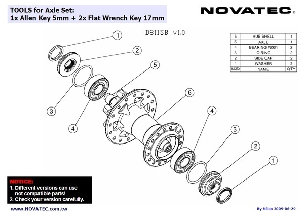

h_geri
h_geri
  • 459 hozzászólás
Talán az is járható ha keresel csavar boltban egy horgony csavart ami méretben bele illik a csapágy belsõ gyûrûjébe, azt bele feszíted és a másik oldalról lehet ütni egy dornival.
ilyesmire gondolok, ez van 14-es méretben, szerintem ez mûködhet, nem olyan szoros illesztésû az a csapágy
http://www.fischerhu...ogzites/FZA.pdf
Köszi! MEgnézem, hogy melyik megoldás mûködhet. Meglátjuk. Mindenesetre köszi, sokat segítettél.

verti
verti
  • 1.064 hozzászólás

Hi mindenkinek!
Egy kissebb problémával küzdök. Adott egy Novatec d811SB qr15-ös agy. Csapágyat kéne cserélni, de fogalmam sincs hogy tehetném mindezt :)
http://www.cyclingde..._2/D811D812.jpg
Elvileg mindekét csapágy egy peremen fekszik fel és köztük van egy távtartó. Lövésem nincs, hogy lehetne õket kiütni. Próbáltam eltolni a távtartót, de eredménytelenül. Kicsit elmozdult, de nem tudtam megütni így sem a csapágyat.
Van valakinek ötlete, tapasztalata ezzel a sz...al? :)
ott mutatja a bácsi...
másik szerszám:
#1312
h_geri
h_geri
  • 459 hozzászólás
Hi mindenkinek!
