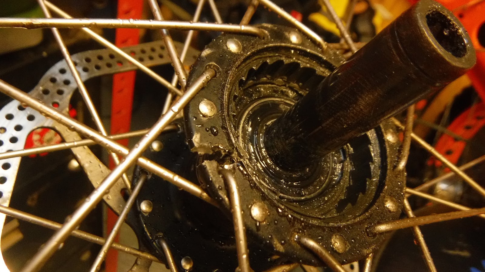

csimpy
csimpy
  • 184 hozzászólás
a réz problémamentesebb.
van olyan, aki kenés nélkül fűzi össze? :)
amúgy pont ezért szeretik ütőkeréknek a zondát a racing quattroval szemben. előbbi réz, utóbbi alunipplis, s ezeket a kerekeket külföldön sokan rosszidős bringákban nyúzzák, ahol számít.
Legyen réz. A tömeget egy belsővel-külsővel-felniszalaggal megspóroltad.
réz lett, DT küllőkkel.

Vejne
Vejne
  • 4.309 hozzászólás
sziasztok,
kissé összerohadtak a küllőanyák a küllőkkel.....van jelentősége ezt megelőzendő, hogy ezután alu vagy réz küllőanyát kapnak az új küllők? vagy ha kap egy kis zsírt összeépítéskor, az anyaga mindegy? egyébként is, az alu jobb, vagy a réz, vagy mindegy? nem grammozok, szóval anyánként 0,2 gramm (vagy akármennyi) nem érdekel még a kerék kerületén sem.....
