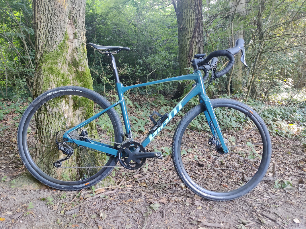

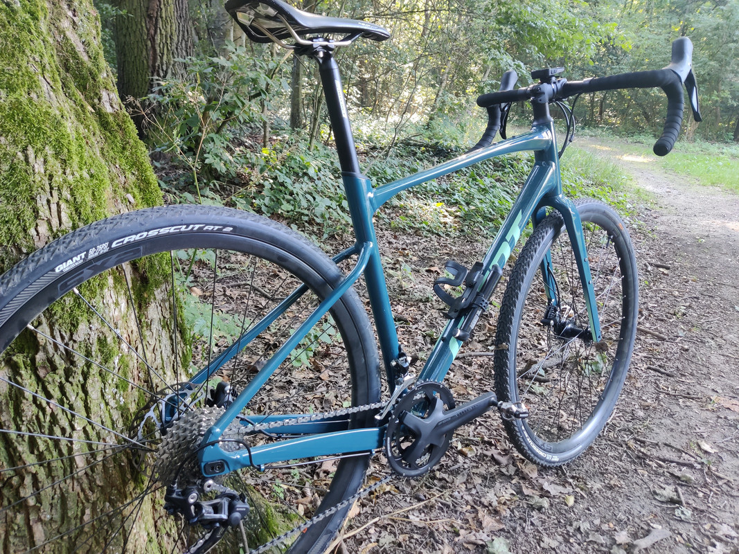

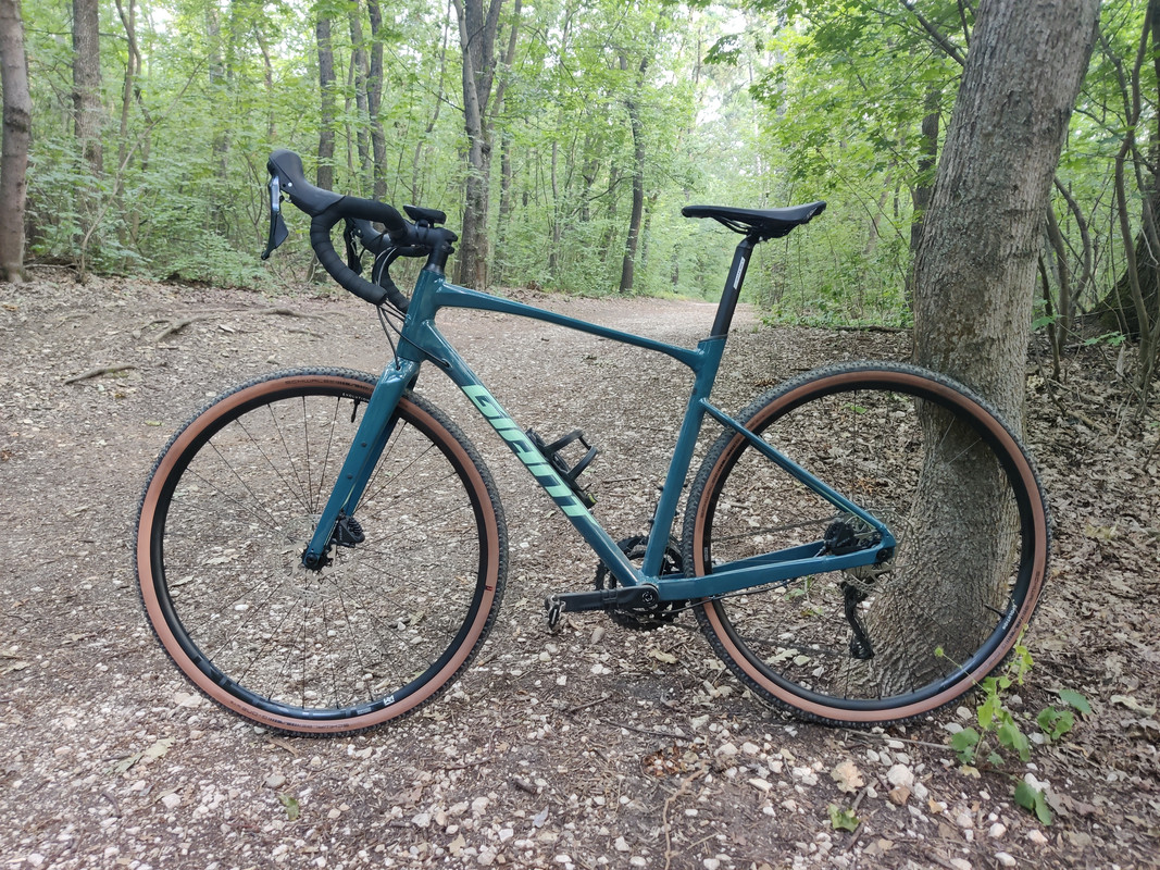

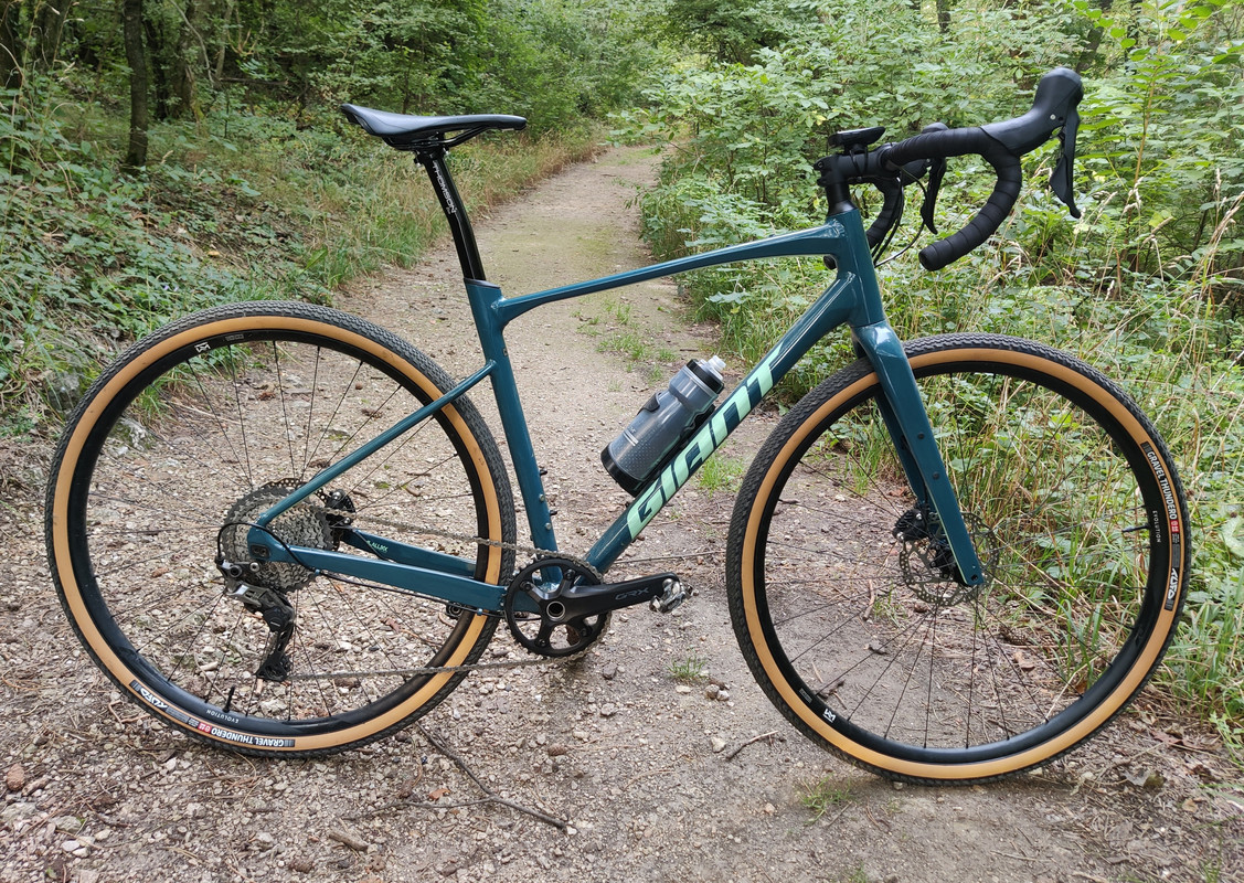

Kapott 1 pár Mavic Allroad 700 Disc gyári kerékszettet, center lockos kivitelben.
A Sram 6 furatos centerline tárcsa maradt, egy DT adapter vettem hozzá.Természetesen most már belső nélkül nyomom én is.biggrin.png
"Felugrott" rá télen WTB Volt Cromoly ülés és egy Easton EA70 nyeregcső is.
Elől a kormánynak szintén mennie kellett. Helyett egy PRO Discovert kapott.
Ami miatt cseréltem, hogy a gyári Marin kormány előrenyúlása (reach) nekem sok volt (80mm).
A mostani 65mm és a drop is csak 115mm (gyári 120mm volt). Ami plusz még, felül az egyenes részen "lapított" tenyértámaszos. Hihetetlenül kényelmes. Ja és 420-ról 440mm lett a kormány szélessége. A 12 fok az maradt, az bevált. Na meg persze cserélnem kellett a bandázst is, PRO gravel bandázsra esett a választásom. Nekem kell a 2300mm hosszúság, a 2100mm is necces volt. De lehet én csinálok valamit rosszul, de a 2méteres darabok nagyon rövidnek tűnnek.
Készítek majd közelebbi fotókat, egyelőre ezt az egyet hoztam.
