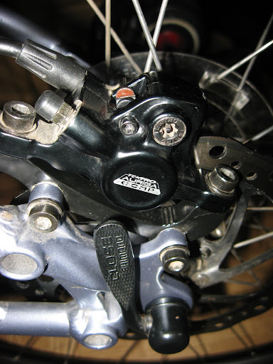

Sziasztok!
Tektro Auriga Comp féknél melyik csavarral tudom a fékpofákat közelebb állítani a tárcsához ?
http://lh5.ggpht.com...mI/IMG_0865.JPG
Pity
