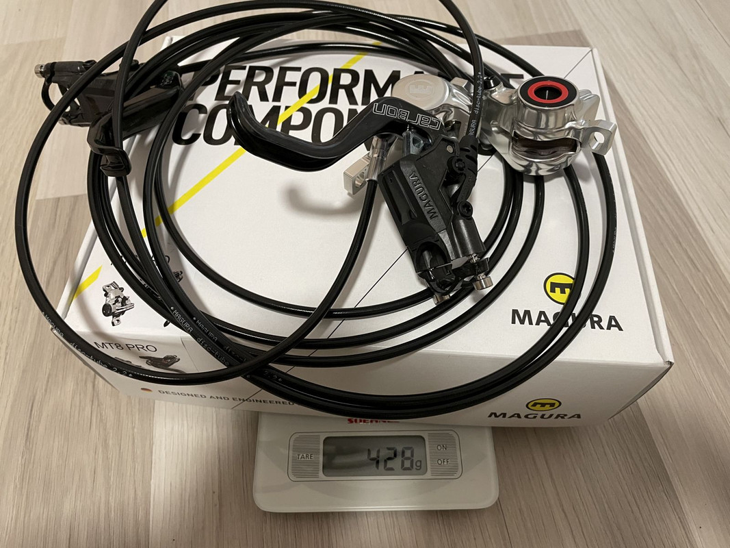

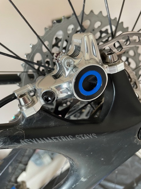

Alig 200 EUR az R2-őn most a Magura MT8 Pro. Szerintem jó vétel, de tudjátok, elfogult magurás vagyok. :)
Be is szereztem egy szettet, picit megtuningolgattam: 2200mm-es vágatlan kábelekkel 428g a szett:
...majd a bicajon, kék gyűrűvel, Ti-csavarokkal feltéve:
A fekete légtelenítő csavarból létezik aftermarket ezüst, arany és kék Ti-csavar, viszonylag olcsón. Azon gondolkodom még, tuningoljam-e - de nem azért az 1 gramm miatt, hanem esztétikailag. :)
  • Kisherceg kedveli ezt
