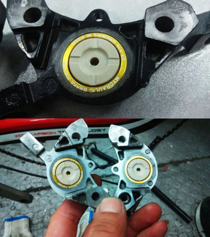

100% kompatibilis, pontosan ugyanoda jott ki a fekkarpozicio, mint a masiknal, pedig a fekpofak is ujak. Kicsit mas a szine, alakja, es mas tipusu fekpoda van benne, pedig mindegyik resin.
Majd be kell kopnia, de szkeptikus vagyok, hogy a pumpalast megoldja, mert nagyon hasonloan viselkedik, 12 fokban nem szokott vele gond lenni, majd holnap reggel hidegebb lesz.
reggel is mar 10 fok volt... de erezheto. a verdikt:
* hidegben pumpalasi problema => fekkar
* hidegben elkezd csuszni a fekpofa a tarcsan => fektest
par km utan rendesen fog a hatso fek, igy nem babralom mar. arra azert kivancsi lennek, hogy hol kezdi el ereszteni a fektest az olajat, hogy nincs nyilvanvalo nyoma, de a tarcsara kerul. ilyen szintu szivargasnal a dugattyuknal nem jutna el a tarcsaig, talan az illesztesnel?

meg is jott (ez gyors volt). ez a "banjo type" csatlakozo - viszont se ezt, se a fektestet osszehuzo es a csovet rogzito csavart nem adtak hozza. csak egy vakcsavarnak tunik (akkor viszont miert van alatta ogyuru?) - remelem a csavar is kompatibilis, amugy mar most meg vagyok love.

Ha most is marad a lassulas, akkor egyertelmu, hogy a fekkar :) es akkor valoszinu, hogy az olaj viszkozitasaval fugg ossze. Ha nem, akkor en a dugattyutomitesre tippelnek.

Uton az r785 :) mar kivancsi vagyok, hogy egyaltalan kompatibilis e, ha igen, akkor itt is van e belassulas... mongy a teli szivargas valszeg nem jellemzo ra. Par dologra valaszt kapunk.
