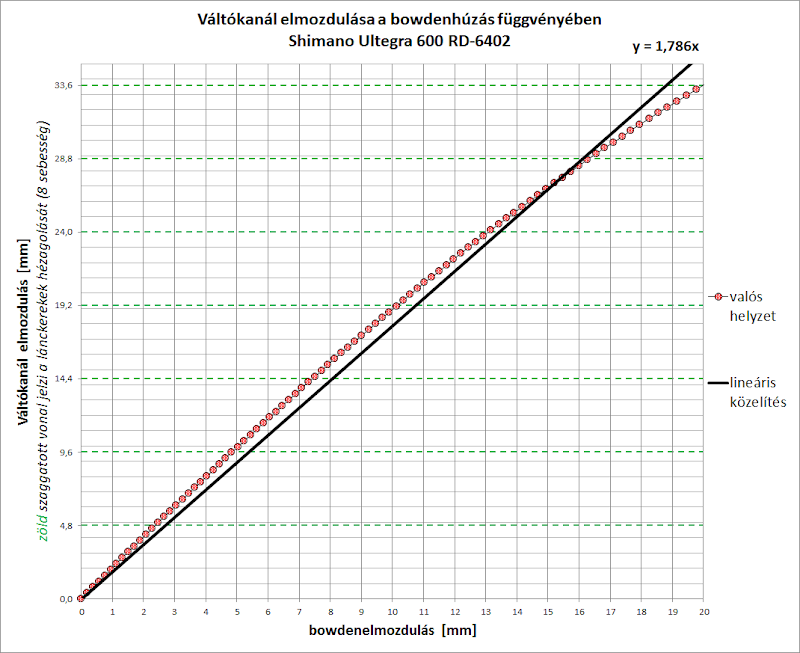

(Na végre, sikerült megtalálnom hogy tudok képet betenni ide. A méretén még nem tudok állítani, és a szerkesztéssel is elkéstem bocs :)
Szóval erre akartam kilyukadni már korábban is, hogy az innen-onnan származó váltóelmozdulás=áttétel*bowdenhúzás képlet kerülendő pontosabb számítások végzésére.
A váltó geometriáját lemodellezve így mozog a kanál. Erre a https://en.wikibooks...ging_Dimensions oldalon 1,7-es arányt írnak, ami az én közelítésemben inkább 1,8. De látható, hogy az egyenes arányos közelítés kicsivel több mint 1mm (~20%) hibát okoz a 3,4,5 és 8. sebességi fokozat lánckerekénél, amivel már legalább zajosan menne a lánc.
A Suntour Superbe pro hátsóváltóm még ennél durvábban eltér az egyenestől, de ott tudtommal 0,3 mm-nyit eltérően hézagoltak a kisebb lánckerekeket is emiatt. Valamint a váltókar pozícióit is ennek megfelelően választották meg, de szerintem ezzel korrigál a többi gyártó is, ezért nincs fokozatonként egyenlő bowdenhúzása egyik váltókarnak sem.
A campa 10-es karokról tudom, hogy nem lineáris a húzásuk, ellenben tényleg működnek 8-as shimano rendszerrel. :\
némi keresgélés ide vitt:
Shimano 8 3.5, 2.5, 2.5, 2.5, 2.5, 3.5, 4.5
Shimano 9 3.5, 2.5, 1.8, 2.7, 2.5, 2.5, 3.0, 3.5
Shimano 10 (dyna) 3.0, 3.5, 3.0, 3.5, 3.0, 3.5, 4.0, 4.0, 3.5
Campy 10 2.5, 2.5, 2.5, 2.5, 2.5, 3.0, 3.0, 3.5, 3.5
ez érdekes:
"My favorite setup was Campagnolo 10 with Shimano rear and Shimano 8 cassette, the Shimano derailleur was a rapid-rise (return spring takes the derailleur to the largest cog, so the shifting action is reversed), it was really really smooth and quiet. "
elképzelem, ahogy kónuszról egy gombnyomással felteszed a legnagyobb lánckerékre, valamint, shimanon szocializálódott népségnek "otthonos" lesz, hogy a kis pöcökkel tudsz kónusz felé váltani :D
Lentebb C11 is fel van tüntetve, még a 2015-ös modellév előtti karoknál:
Campy 11: 2.6 - 2.4 - 2.1 - 2.4 - 2.5 - 2.5 - 3.0 - 2.5 - 3.0 - 3.0
Nem tudom, az újabb C-R-SR vonal hogy működik, elvileg nem kompatibilisek a régi rendszerükkel (2014-ig)

Ez már megtörtént, írtam is az outis topikban 2015.11.15-én. Shimano 600 8sebességes fékváltókar bowdenhúzását mérve:
A legkisebbtől a legnagyobb lánckerékig haladva a váltások: 3,76 2,56 2,59 2,52 2,75 3,46 4,10 [mm] (5x mérve 0,01 pontosságú mérőórával és +-0,02 mm-en belül szórt mind)
A legkisebb és a legnagyobb lánckerék kapcsolásához tartozó bowdenmozgást nem kell figyelembe venni, mert azokat a végálláscsavarral állítjuk be pontosan. De ezek nélkül is látszik az 5-6 és 6-7 fokozatok közti váltásnál, hogy jóval nagyobb bowdenelmozdulás szükséges itt, mint a kisebb lánckerekeknél.
Ha jobban belegondolsz a váltókanál mozgásába, láthatod, hogy semmi nem indokolja, hogy az egységnyi bowdenhúzásra állandó mennyiséget mozduljon el a lánckerekek síkjára merőlegesen.
Ez tényleg elég érdekes eredmény. Shimamo 8 sebességes váltókaroknál eddig 2.8mm-es adatot láttam. A középső 5 számot átlagolva ez kb stimmel is, de azért ekkora szórás eléggé meglepő.
Azt hiszem ennek alapján nem érdemes elkezdenem kísérletezgetni a shimano 10-es mtb váltó + 11-es mtb váltókar + 9-es fogsor/lánc  kombinációval. Pedig egyenletes húzásokkal milyen szépen kijönne a dolog papíron...
