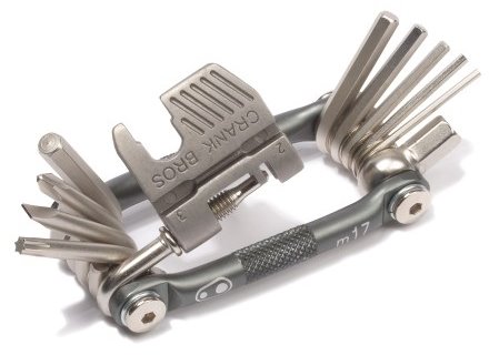

Ha kézzel nem bírod szétbontani a patentszemet, akkor próbálj meg egy vastagabb drótod, (ami átfér a szemen) átbujtatni és a drót két végét "összesodorni" valamilyen (kombinált) fogóval, így szét fog jönni a szem. (túrák során pedig elég magaddal vinned ezt a kis darab derótot)Értem. Köszönöm. Akkor ezek szerint nem csak én szívok ezzel. : )
Patentszemem van, de valahogy sikerült úgy össze pattentolni, hogy eddig senkinek nem sikerült szétszedni a szemnél. : D (sram lánc) + egyszer kölcsön kértem haveromét és pont nálam tört el így még tartozok is egyel. Viszont akkor ezek szerint tökmindegy mit adok neki.
Amúgy a bringaboltba van a szervizeseknek egy elég masszív darab, de rákérdeztem és még azt is cserélgetik legalább félévente (mondjuk õk eleve több láncot bontogatnak egységnyi idõ alatt így valszeg nálam sokáig bírná) és annak ára is van annyit nekem nem ér.
Amúgy ha eltörik esélyes cserére visszahurcolászni? Mert hát ennyi erõvel vehetek mindig új láncot is. : s

Én a Shimano láncokhoz is Sram patentszemet használok már évek óta.Sokkal kényelmesebb,mint kínlódni a láncbontóval,és olcsóbb is így.Amúgy egyszerú láncbontónak évekig bírni kéne.Én egy Acort használok.
Szintén. Bár nekem van a gyûjteményemben KMC, Connex, meg YBN patentszem is. Nekem is ezer éve megvan a noname láncbontó, csak "méretre vágáshoz" használom, néha bennemarad a láncban a tüske, de mûködik.

Már a harmadikat fogyasztom. Volt egy Pro egy icetoolz (olcsóbb kategória) meg valami noname (vagy talán hauser). A pro bírta a legtovább viszont az ment tönkre a legbrutálisabban egyszer csak. (elhajlott a test és láncszem taró kis fémlapok egy szikra kiséretében kitörtek....darabokra hullott az egész... amúgy ezt egy már régebbi shimano lánc széteszedésénél produkálta).
A legutóbb ez az asszem hauser adta meg magát. Az elsõ lánc amit próbáltunk megbontani vele szépen nyomta ki a szegecset, de egyszer csak az a csap ami benne van a szétszedõben (amivel nyomja ki a szegecset) beszakadt. A legrégebb óta haver 'gagyi' kéziszerszámos bontója bírja. Annak csak elhajlik ez a 'csap' része meg néha megkell reszelni a végét (nem cserélhetõ), de ezzel meg kínszenvedés a láncbontogatás.
Nagyon sok ezret nem szeretnék erre költeni. A tapasztalatokra lennék kiváncsi. Kinek melyik vált be hosszútávon?
