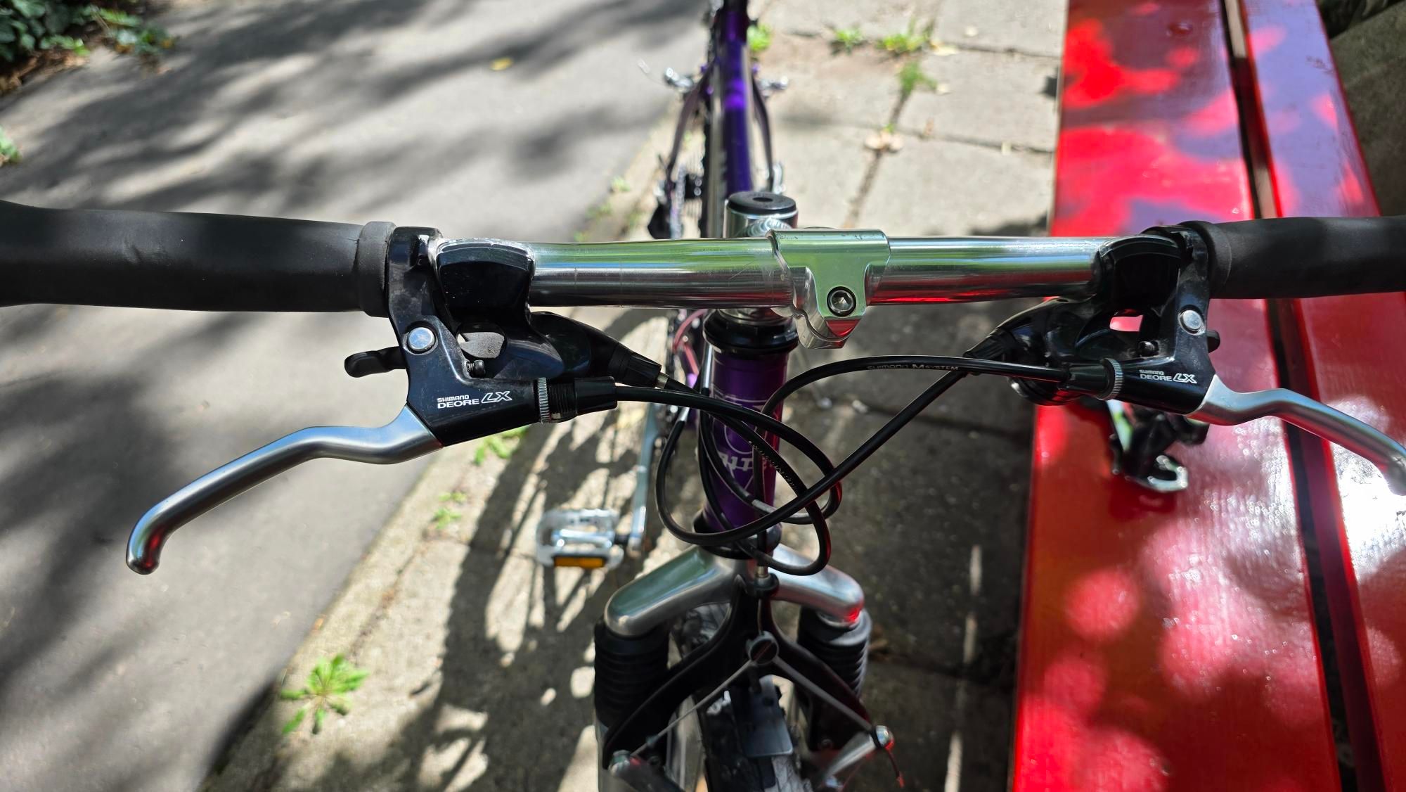

én a cx bringán használom kínai klónját,jó cucc,campa fékkar mini v fékkel
De ettől a körbenyomorgatott bovdentől nem lesz a fékkaron az érzés, meg úgy az egésznek a mozgása siralmas?
  • Rabbit kedveli ezt

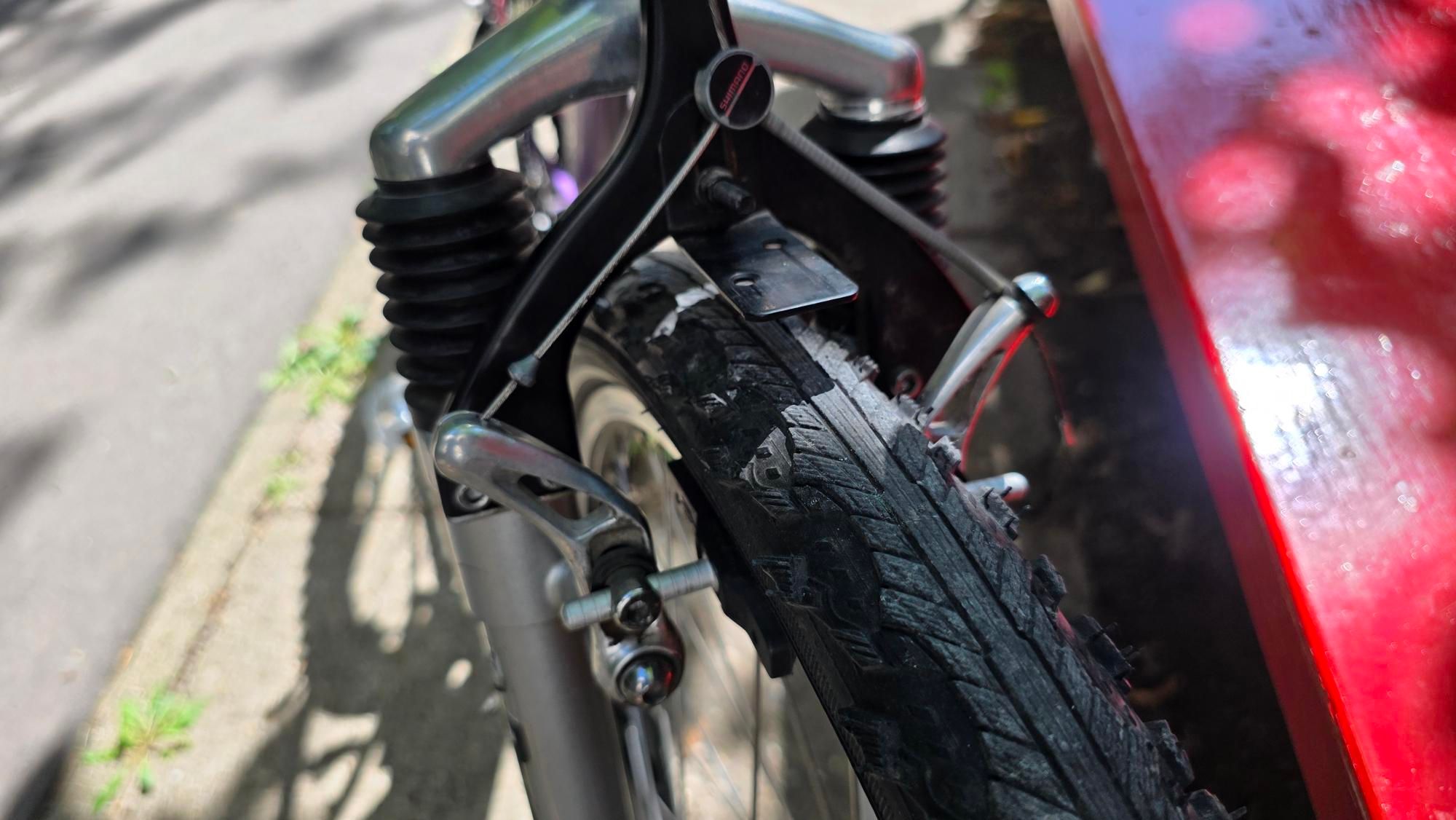

 https://youtu.be/IJEBRCWNC8g?si=Oin21pWewpwYGvCt és itt a megoldás a V fékre. biggrin.png így már tuti, h a későbbiekben az lesz a bicajon. ilyen vackot lehet kapni az alin.

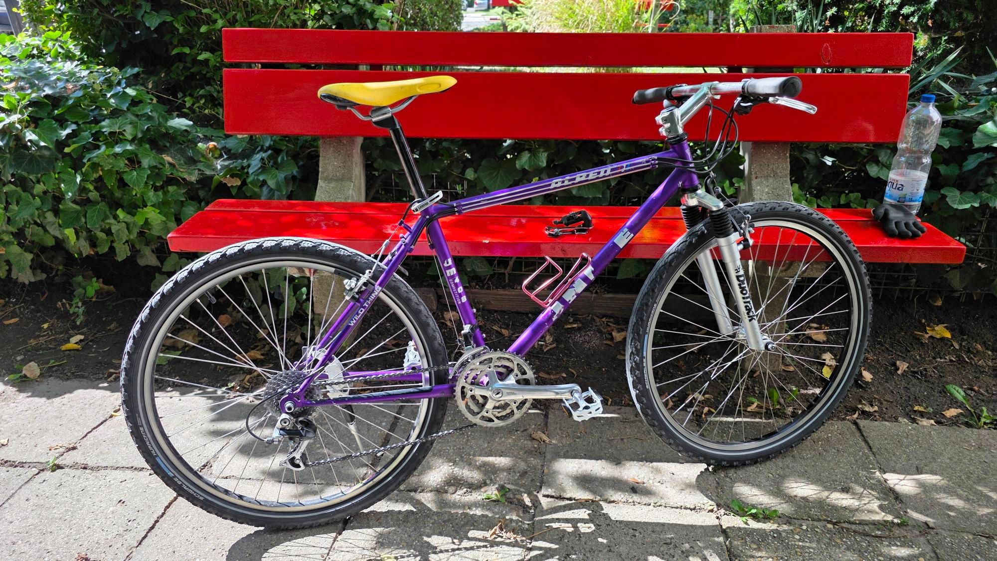

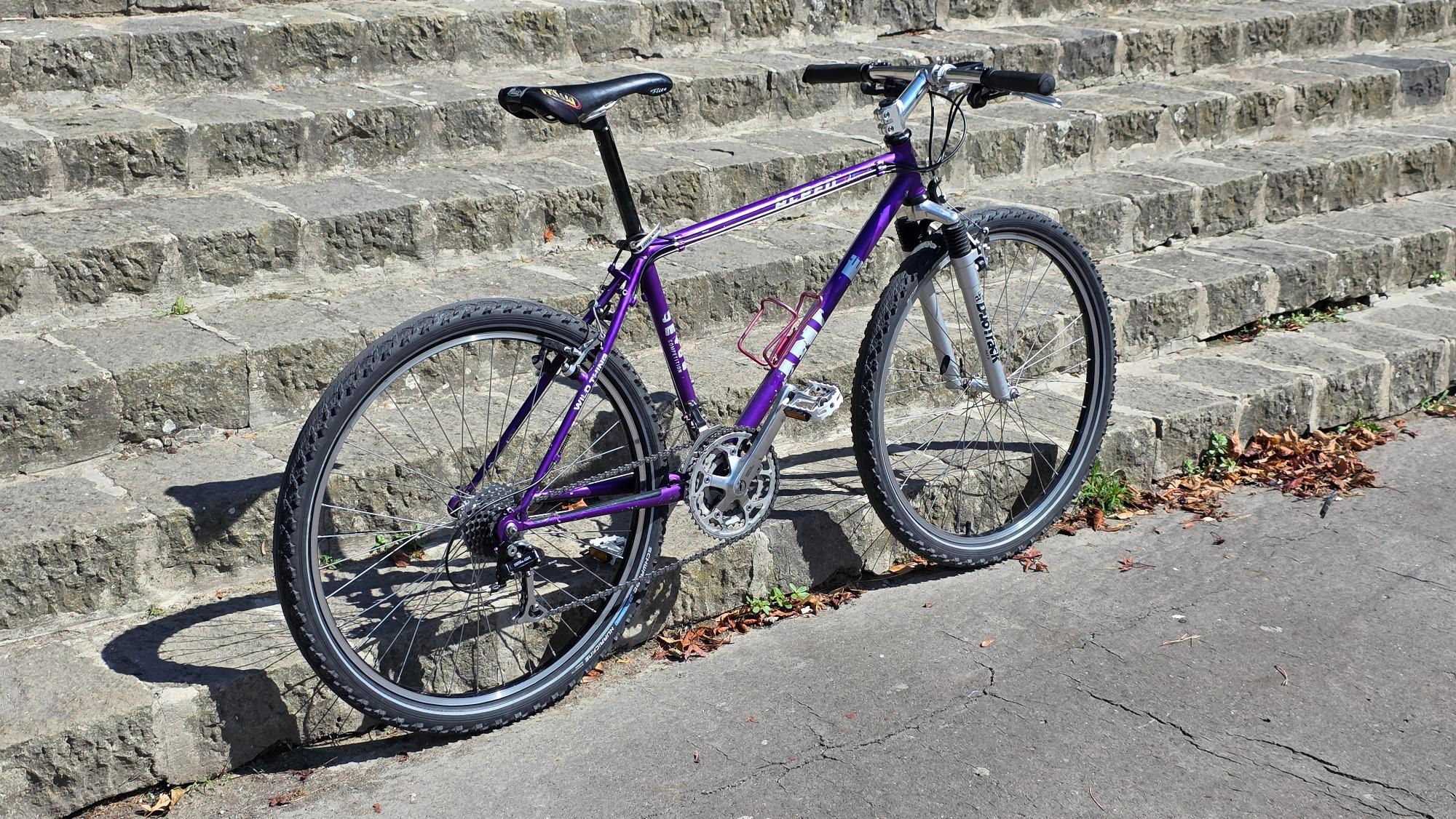

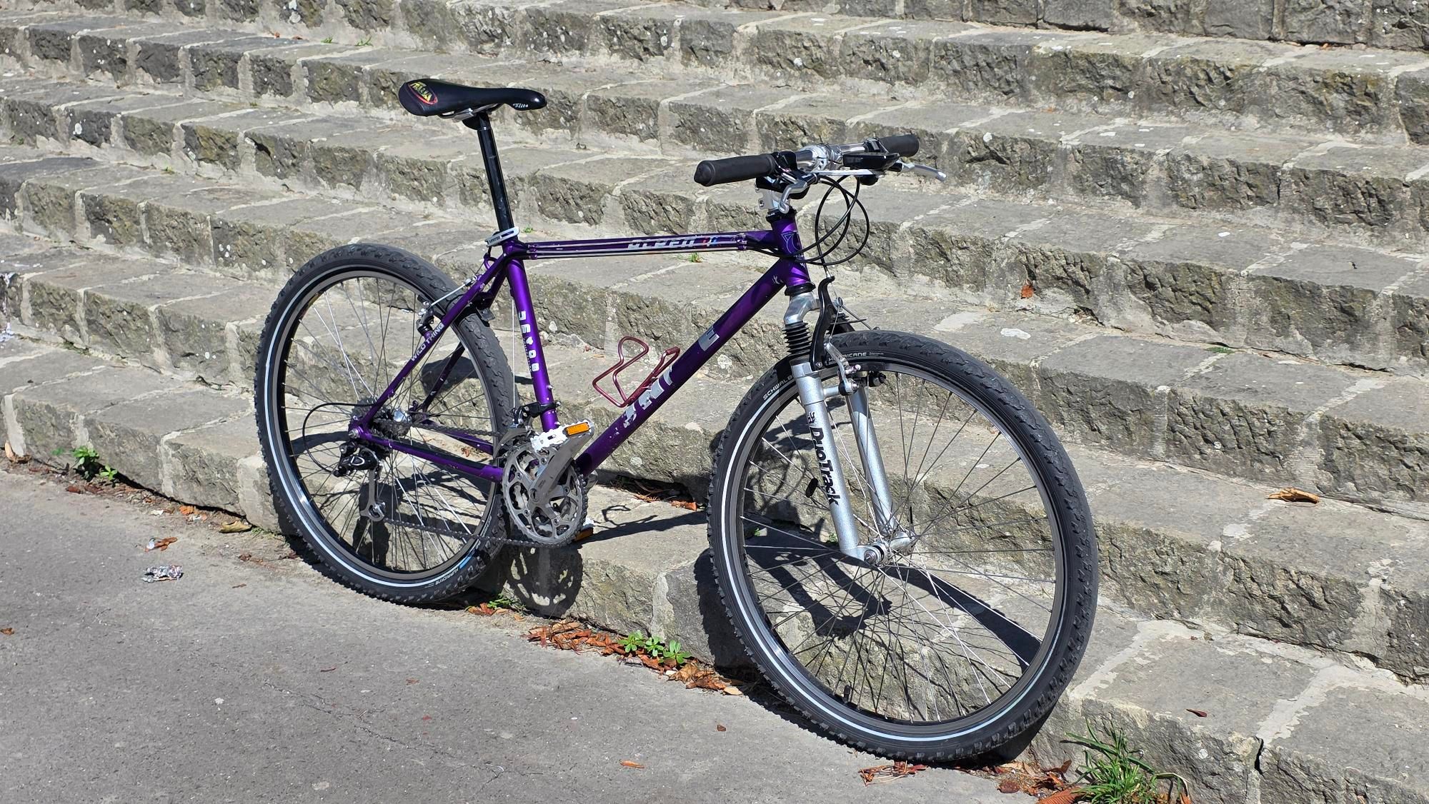

  • 4.488 hozzászólás
U15mp3lNAuikhzFCMD1k1qvtK4kjMzE9_Es2EEZP
menetkész állapotban a "vazs". :)
a nyerget talán érdemes lesz 1-2 fokkal előre dönteni, az spd stoplin is állítok még, de alapvetően működött minden. kevés downhill volt, ami nem is baj. rögtön az első emelkedő eléggé megfingatott, utána már viszont nem volt gond a mászással. volt néhány méter bringa tolás is. most még elég volt ez a külső, de szükség lesz vlmi rendes terepgumira.
  • Kisherceg, Rabbit és talpfa kedveli ezt
Columbus Genius: http://framebuilding.com/Genius.htm
D.S.B.=Differential Shape Butted: http://framebuilding.com/Butt.htm
Bianchi Genius: https://dl-web.dropb...jeyW8DLm0pEa_1A
#31
donciccio
donciccio
  • 4.488 hozzászólás
azt nem írtam, de a váltó fület is beállítottam. :) egy pöttyet befelé hajlott. szabad szemmel nem nagyon lehetett látni. szerszámom van hozzá, úgyhogy adott volt a feladat.
a helyi bolttal is konzultáltam. a lánc simaliba, a sor kérdéses. kcs kínából lesz, ők ajánlották ezt. V fék még nem tudom mi lesz rajta. a bolt azt mondta, h régebbi shimit vegyek használtan. deore, vagy e felett legyen. a latex belsők itthon drágák, még nekem se tudnak olyan kedvezményt adni, amivel jól jönnék ki. a külső sem lesz 1xű.
ha már addig eljutok, h a külső, belső a probléma, akkor már az a célegyenes. :)
a kis tesztköröm a városban volt. működött minden, persze a korának megfelelően. :D még egy kicsit felmentem a helyi pumpa pályára is. mókás volt, mindezt papucsban. :D annyi tuti, h a városban istenkirálymegacsászár lesz a bicaj. a terepen meg majd meglátom, h hogyan teljesít..... na meg, h én hogyan teljesítek. utoljára a 90-es évek végén voltam terepen bringával.
jól tettem, h végre rászántam magam erre a projektre. úgy látom, h 100 ezer Ft körül ki tudom hozni majd a végére. ebből a cipő, és a pedál egy nagyobb tétel a bringa mellett.

Okés, a hétvégén leltározok neked és jelentkezem. Az ahead mindenképp jobb, mint a menetes, nem vitás. Most simán rá van húzva a menetre az ahead stucni? A kormánycsapágy fent rendben, vagy azt is mókolta az előző tulaj?
igen. az ahead stucni rá van húzva a menetre. :D a kcs sztem okés, mert stabilnak tűnik, de cserélni kell, ha meglesz a másik villa.

már írtam Kishercegnek a villa miatt. ahead-es kellene inkább. neki meg az van. a kitámasztó a tiéd. nekem nem kell. engem a hajtogatós külső, és a latex belső érdekelne.
#34
donciccio
donciccio
  • 4.488 hozzászólás
Nagyon tetszik a gép, gratulálok!
Mindjárt körbenéztem a pincében, találtam 3 db 1 1/8-os menetes villát 14, 15 és 16 cm-es nyakkal, van hozzá kcs felsőrészem menetes és passzoló 1 1/8 - 1 1/8 adapterem is. Kezembe akadt egyelőre 3 db latexbelső is, és van valami terepgumi is, ha kell hirtelen, akár hajtogatós is.
Mivel minden használt, egyik sem képvisel értéket, szívesen felajánlom őket, fórumtársilag. (Az oldaltámaszra viszont vevő lennék, ha eladó.)

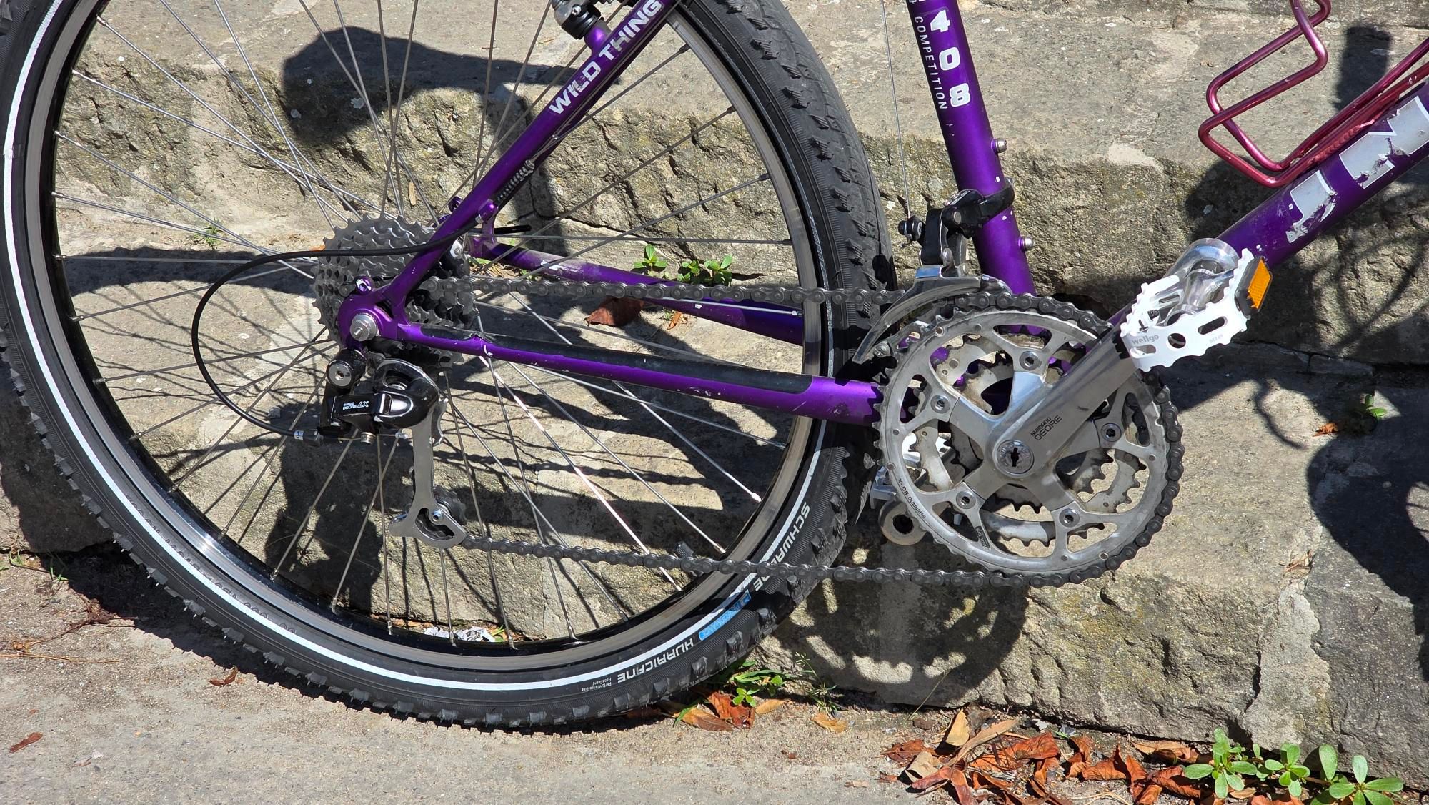

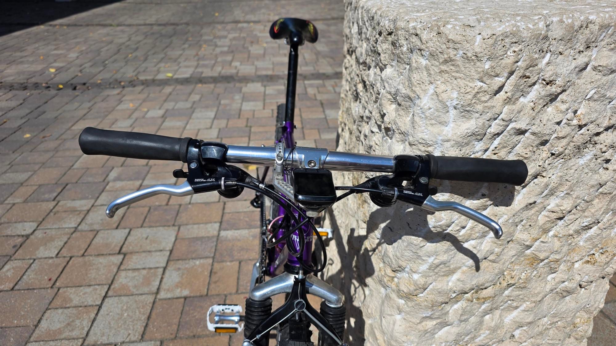

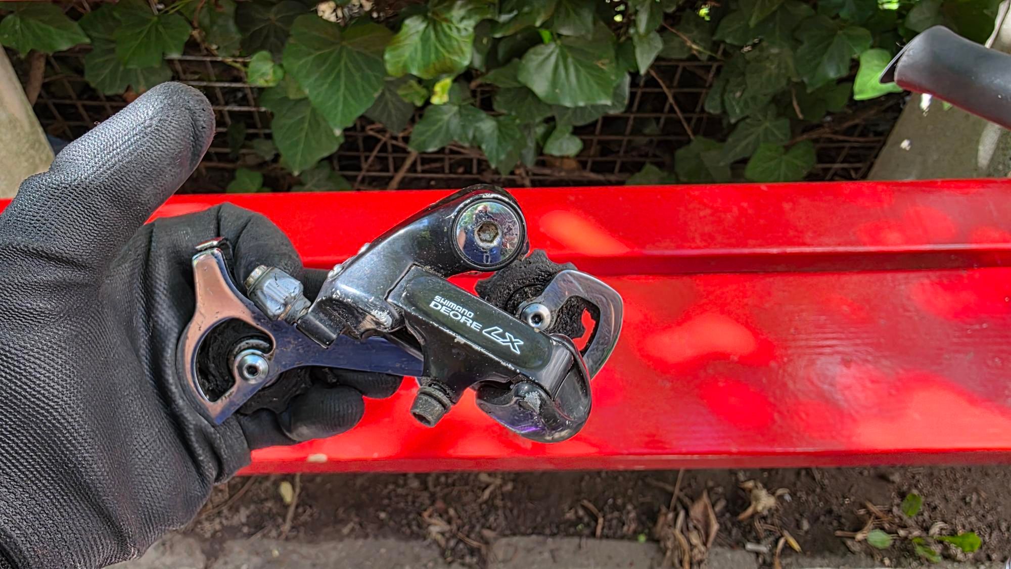

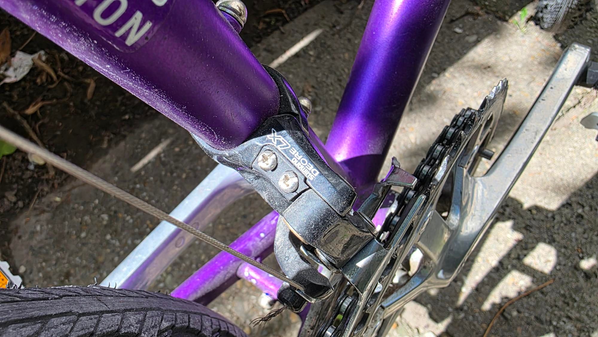

  • 4.488 hozzászólás

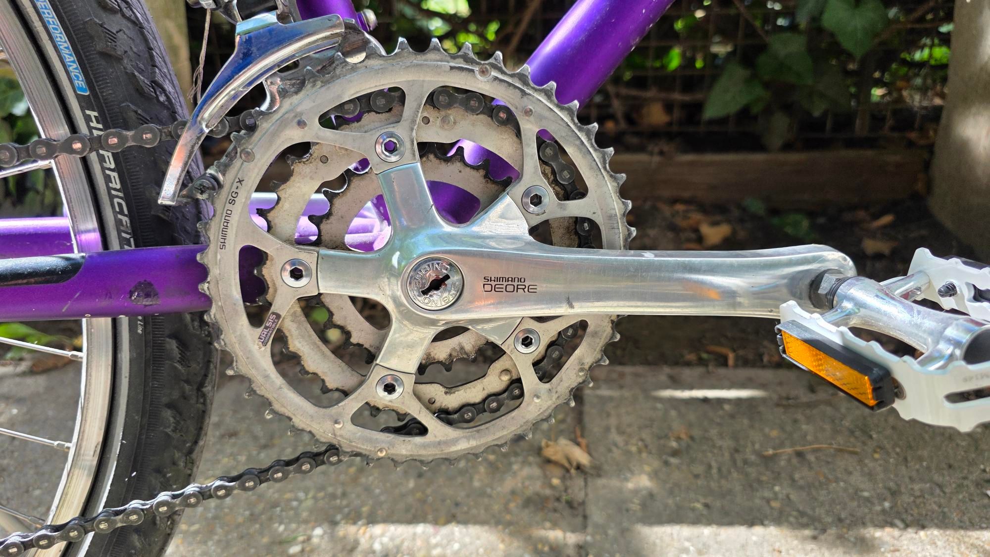

wpoSPFPpnjCqmfnfo2s4DMx_D8KJI73hqZ7sj8aD
htxlCO6PkypMcwlWV4NzBeZSWQ39HM6rYOdCdULO
k7bqjNqJ0pZ9JcXcylEM2CkBHhZ7Ct7V6USarRkH
kitámasztó nélkül végre. :) felraktam az LX váltót is. a Flite is a helyén. váltó bovdenezés cserélve lett, a váltókart is kicsit feljavítottam. még az SPD hiányzik róla. azzal most nem akartam vacakolni. mentem egy rövid tesztkarikát. a sor, és a lánc elég gatya. a nyolcast is megszüntettem. alakul, de még qrva sok kell hozzá.

a kitámasztó természetesen nem lesz rajta. a villa mindenképp kelleni fog. mindjárt írok is neked privátba. egyébként menetes a teló, csak ráhúzták a stucnit. inkább veszek egy új kcs-t, ha kell.

jó lesz ez! smile.png azt a kitámasztót majd dobd le róla. wink.png ahead a villa, amit tudok passzolni, majd jelezd, hogy igen/nem. smile.png
