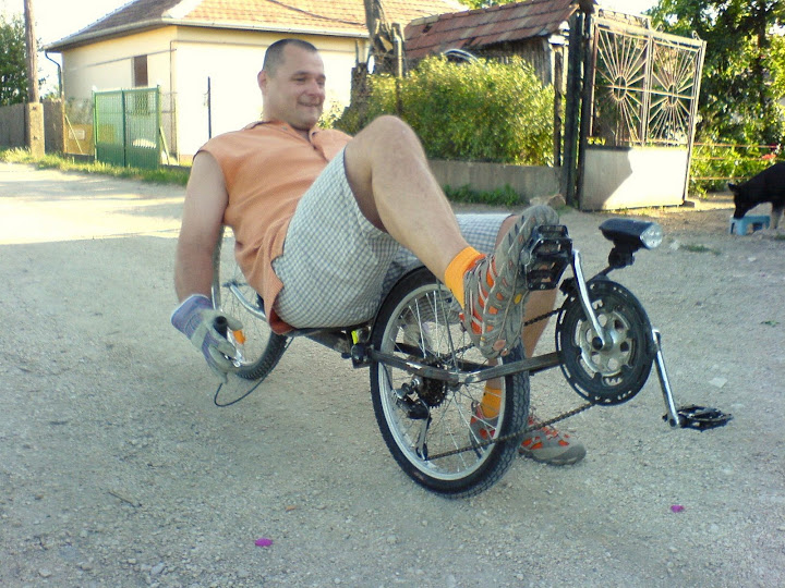

És megvolt az elsõ kör! Fincsa, traktorjárta telephelyi utakon tehettem meg az elsõ métereket.
Tapasztalatok:
1, Ez az AMP rugózás nem semmi találmány! Már bánom, hogy nem próbáltam ki egy montiban. Mivel még nem állítottam vissza a rugó elõfeszítést (Motyoo a legkisebbre állította), ezért rendkívül érzékeny volt. Néha be is koppant, de kiválóan mûködik! Érzékenyebben dolgozik, mint a hátsó. Meglátjuk milyen lesz a feszítés után…
2, Fogyott kb. 2 kilót. Nem mértem meg még pontosan, de megemelve érezhetõ a változás. Eddig orr-nehéz volt, most középre esik a súlypont.
3, Nincs hajtási reakció! Tekerem, de nem pogózik! Fékezésnél viszont bólint (mint bármely sztenderd teló)
4. Volt egy egészséges merevsége a váznak. Ez indulásnál is és menet közben is érzõdött. Gödöllõ felé egy Szélvész túrán 80-at gurultam az egyik lejtõn és nem volt semmilyen bizonytalansági érzés vagy nyúlós, csavarodás. Jelenleg, már az indulásnál is érzõdik az a puha igazodás. Az elejében van 2 forgáspont a villán, egy a hajtómû alatt, egy a homlokcsõ fölött meg még négy az AMP-nél. Van mi csavarodjon, forogjon igazodjon…
Milyen lesz nagyobb sebességnél, még kérdés? Ahhoz tudnám hasonlítani az érzést, mint amikor egy merevvázasról ültök át egy össztelósra (gyakorlatilag ez történt) érdekesen, puhán adja tovább a nyomatékot. Erõsödött a túra jelleg.
5. A tengelytáv maradt, így megmaradt a kompakt váz geometria is. A talpam ülve és könnyedén leér. A képeken azonosnak tûnik az ülõlap magassága, de beülve az a négy centi elõkerül.
6. Nem harap az eleje mint a Pythonnak. A 65' homlokcsõtõl nyugottab lett az elsõ traktus (álló helyzetben), kis sebességnél rendben van, de ezzel az utánfutás is csökkent. Elméletileg idegesebb lesz, de a magasabb sebességû tapasztalatok még váratnak magukra.
Jó lett! Köszönet Lompi mester vasipari tudásának és elhivatotságának, annak a pár doboz sörnek és dohány árúnak, amik megfelelõ szinten tartották idegállapotát, hogy ismét hagyta a kreativitásom kibontakozni és nem küldött el a …..ba!
Lehet jelentkezni a tesztkörökre!

"homlokcsõszög 65'-rõl 56'-ra csökkent" forditva szeben hangzik és igy is lett de a lényeg hogy jol ál a villa:)

No, de nézzük mi történt tegnap óta. Tehát elkészült az elsõtelós elsõrész és az idõjárás elõrejelzés a jövõhétre nem túl biztató. Innen már nem volt megállás!
...és bár nem készültünk el egy délután alatt, (ami Lompitól szokatlan) azért egészen jól haladtunk.
Az ülés mélyebbre került 5 cm.-el, a homlokcsõszög 65'-rõl 56'-ra csökkent, a tengelytáv maradt, a súly csökkent, a hajtómû és az ülésdõlés-ülõlap helyzet és kormánytávolság állítható. Az össztelótól sokat várok. Az már a beülésnél érzõdik, hogy komfortosabbá vált a gép. Reményeim szerint, mind emellett a mûúton és földutakon folyamatosan az úton tartja majd a kerekeket. Szárnyalni fog, egy elefánt!? Így a neve is meg van!
