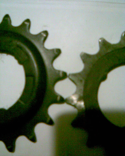

a jobb oldali volt a hunyo remélem lácik a külömbség Feltöltött képFeltöltött kép
Ha reku akkor lompi bike:)

Az egysebességes lánc és lánckerék is különbözik a többsebességestõl. Keverni nem ildomos.
Ha ez rendben, akkor jön a láncvonal ellenõrzése, majd a feszességé. (A kopás persze mindenek elõtt...)

ja igy volt a lánc és a fogaskerék nem volt kompatibilis anak a lánckeréknek is hasonloan ijen modulja volt mint a tanár úréké midjárt csinálok képet ha megtalálom

Anno mi is szembesültünk egy hasonló problémával és azonnali megoldásként a láncfeszítõ pozícióján változtattunk, de
emlékezetem szerint ez csak kevés javulást hozott. A végleges eredményt a lánc és fogaskerék cseréje hozta. (vagy az már az össztelósnál volt?) Az Alfi láncfeszítõ eleve csak a 9-est engedi be. Ehhez kellett a megfelelõ fogaskereket feltenni. Ezen semmilyen váltássegítõ hókusz-pókusz nincs, de azóta is kiválóan mûködik.

a fog modul a képszerint ojan furcsának tünik

tanár úr elég érdekes az a fog kialakítás a trikéden nézd meg motyoét kissé más nem?
miben érdekes?
persze más, láncfelszedõ bemarás is van rajta és még?
ha "csak" ennyi akkor veszek 1 másik fogaskereket - csak tudjam h milyet

tanár úr elég érdekes aza fog kialakitás a trikéden nézdmeg motyoét kissé más nem?

Érdemes lenne még egyszer megvizsgálni a lánc-lánckerék kompatibilitást. Nagyon meg tudja tréfálni az embert! Amikor hajtod, figyeld meg hol és hogyan "alakul" ki az ugrás? Abból lehet következtetni a hibára.
Egyfolytában ezen agyalok. Biztos vagyok benne h nem a váltótest elhelyezkedése a ludas. Az outimon rövidebb íven fekszik fel a lánc mégsem ugrik, Motyoo gépénFeltöltött kép pedig alig haladja meg a felfekvés a 90 fokot. Mégsem hallottam h ugrana. Szerintem is lánc-lánckerék kompatibilitási probléma lesz. Ha a váltótest állása lenne a rossz akkor hátrafelé tekerve szerintem nem ugrana. Szinte felmászik a lánc a lánckerékre. Ha leszerelve illesztem rá a láncot akkor teljes körben felfekszik.:confused:
Lehet h vmi hozzáértõnek kellene megmutatni?
