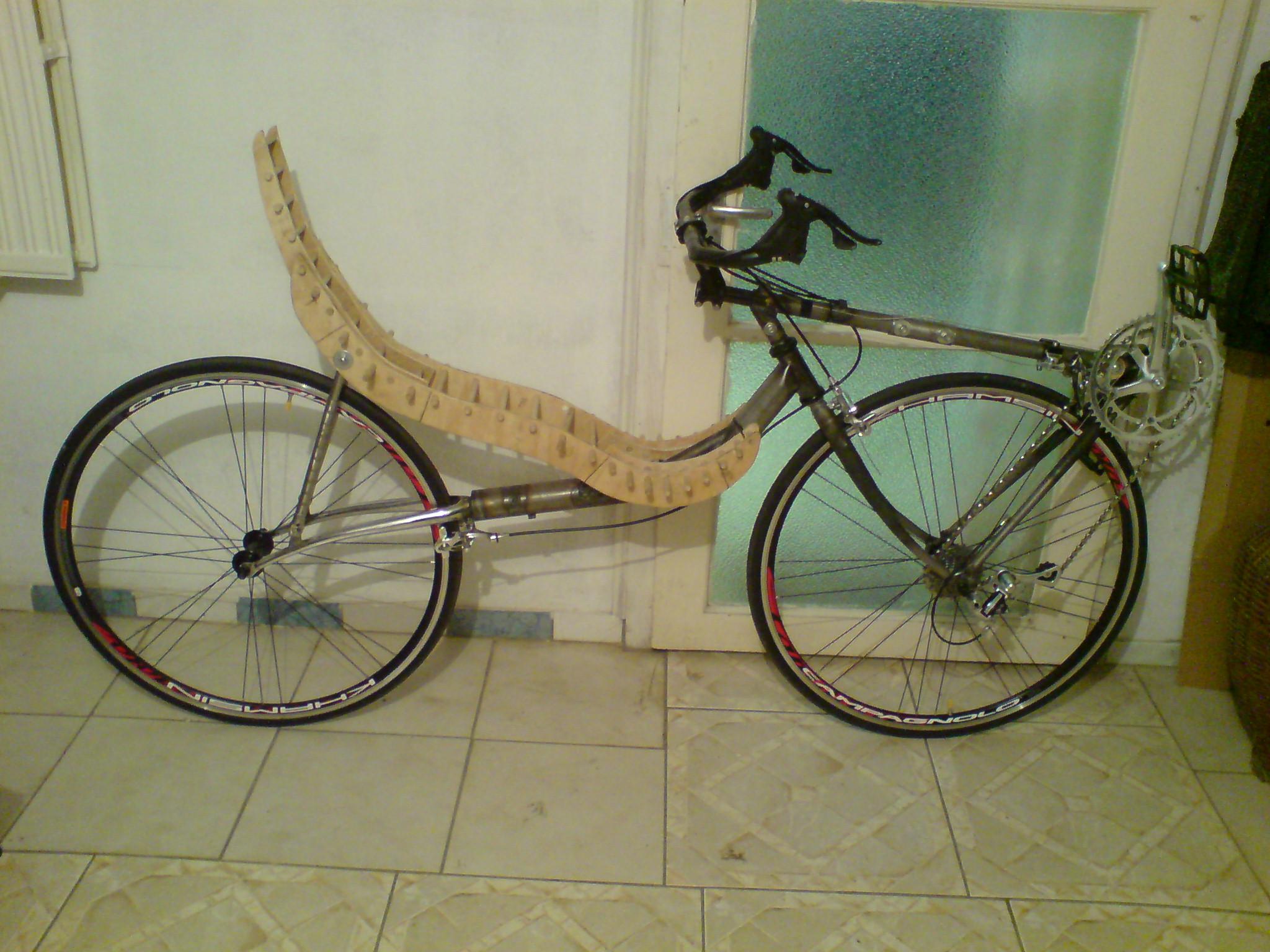

Na azzal Gergõ is élvezte szivatni az Outisokat! (a képen már a saját 2x700-as gépe van. Ez még a balatoni sztorihoz kapcsolódik) Az FSA kerekekkel meg lehet robbantani!A Chilivel már másak a dimenziók, vele rendszeresen kielõzöm az edzésüket végzõ szekszárdi ifjú sportolókat is.
Ja és az Action Bents Jet Stream meg a Chili.
