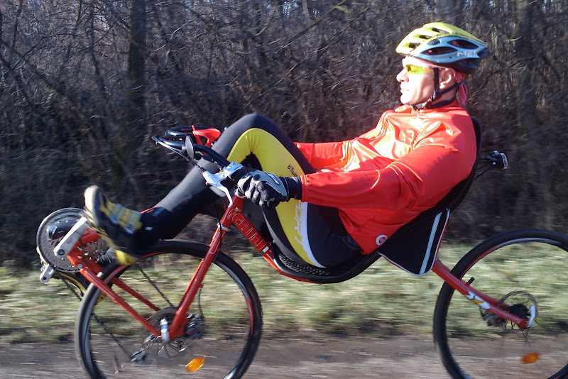

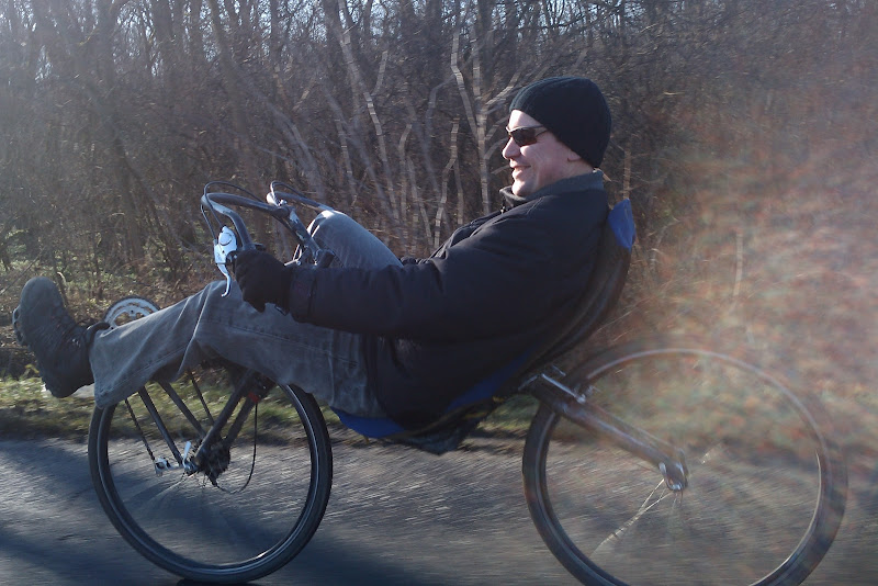

Isu! Tetszett a belinkelt helyezés tábla! :) Abban biztos vagyok, hogy Benjit vagy Zétát, de Papát is nehéz lenne beelõzni. Mentségemül szolgáljon, (Lompinak is) hogy több gépet hajtunk, ráadásul mások is tekerik ezeken a pedált.
Mint ma... :)
Egy kellemes kört nyomtunk (Wariátor) Viktorral és (Rekuface) Pistivel a Körösök völgyében.
Békéscsaba-Békés-Gerla-Doboz-Gyula-Békéscsaba útvonalon átkeltünk a Kettõs Körösön, Fekete és Fehér Körösön. Három lengõorrú a Viharsarokban, nem mindennapi. Lesz mirõl beszélni az embereknek!:)
Bármennyire is smart az a phone, sok mindent kényelmetlen csinálni vele. Egy képet Pistirõl azért felraktam a picasába.

python képei a viharsarok bol :)
A mi gépeinket(Tibiciklié meg az enyém) is megnézik, hát még a tiétek után hogy bámulhatnak :D
