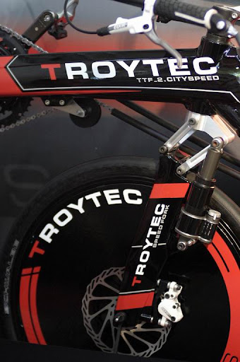

jut eszembe pyton amp villa csak 2 csap és egy gázrugosteloval sose ütle és még csilapitás álitás is lehet :)
Posted Image
Ez inkább öt. Kettõ felül, kettõ alul, egy a tag alján. Láttam a képet Tomi képriportjában. TETSZIK! Nem csak nekem jutott az eszembe :) ezt használni a rekuhoz. Van jövõje a cucnak. (meg múltja) Ha az átalakításra gondolsz akkor csak a meglévõt kell cserélni, ahhoz meg hosszabb tengelyek kellenek, de azt már én is túlzásnak tartom.
