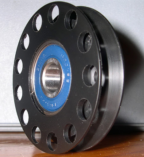

Tibor-s-trike ékszij tárcsa formára kiesztergált danamit is megteszi 10 es tengejen még csapágy nélkül is anak is kikel birni jopár ezer km ert föleg ha megzsirozod a tengejt
görgö
nagyitsd ki a képet én igy oldotam meg és nem volt hangos.

Tibor-s-trike
  • 354 hozzászólás
Ja és természetesen danamidból van, ami nem fém.
A képet és a + infót köszi.
Mondtam én, hogy fém? Mindkettõ anyaga Delrin a DuPont védett nevû mûanyagja.
Nem értem, hogy jó minõségû, kétsoros csapággyal miért ne lenne jó?

Isuka001
Isuka001
  • 507 hozzászólás
EZ AZ!
Beírtam a PICASA keresõjébe, h "recumbent trike" és az elsõ oldalon kidobta ezt a képet. Gyakorlatilag járgányokat akartam nézegetni. Lélekben viszont több napja ezt kerestem - csak nem tudtam:cool2:, mert akkor meg is csináltam volna. A forma tökéletes, csak a 12-es tengely túlzás, elég oda a 10-es is bõven - hacsak nem a 10mm széles kétsoros csapágy miatt lett ekkora. Aztán hagy csúszkáljon jobbra-balra. Az egymástól 1/2"-ra befúrt furatok lánckerék formát adnak az ékszíjtárcsa jellegû kerék belsejében kialakított taréjnak. A lánc nem csúszik meg rajta a fogazottság miatt, ezért totál csendes kell legyen!
Az eredeti képaláírás:
13 tooth/geared Delrin idler. 2-1/2" OD x 1/2" Wide idler wheel. 12mm-ID (32mm OD) 10mm Wide double sealed captured bearing. Specifically designed for the Actionbent (TW/Bents) recumbent trike.
Itt jobban látható az amit leírtál
itt lehet nézelõdni, de szerintem egy dupla vállas görgõvel többre mégy mint ezzel. A zajossága pedig nagymértékben abból adódik, hogy a görgõ beállítása a vázhoz képest nem az ideális 90°-os szöget zárja be, ezt tapasztalatból mondom mivel elég sokat elpöcsöltem vele mire sikerült beállítanom. Nekem is jobbra-balra csúszkálósan van felszerelve. Ja és természetesen danamidból van, ami nem fém.
