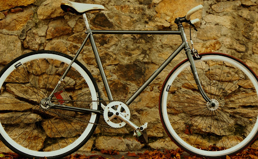

Az a pólóáttétem, 24-es. Persdze ezzel a keróval egyszer pólóztam, többé nem szándékszom, arra marad a régi trikkes darab. Ez ilyen koncepció marad, csak dobtam még rá egy féket elõre, és persze átfordítottam a kereket a 18-as fogasra. Össze is jött egy alleycat 2. hely itt debrecenben. Asszonynak meg egy elsõ...jobb volt az útvonalterve, ez van....:D

A próbakörök lefutva, száguldozni nagyon jó, pólóra kevésbé. Szóval majd mehet festeni!
Jóféle kis régi acél pályaváz, a két acél csapágycsészével 2170 grammot dobott a mérleg. A gép össztömege 9875 gramm. Költség: jelképes.....
Egyszerû és nagyszerû!Minimál projekt,és nem az ugri bugri hanem a klasszikus fajta,csípem az ilyen gépeket!Jó nagy fogas van hátul!Mekkora?
