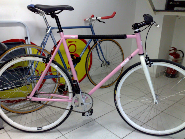

jóó magas lány lehetElkészült Tibibácsi barátom fixije!A nagylánya már magáévá is tette,így megvan Nyíregyháza elsõ csaj fixise!
Fehér turbo nagyot üt!Még az eredeti bõr!

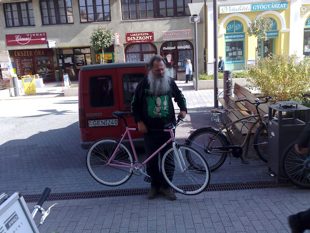

Szép lett, teccõs!Kész lett Raszta barátom (divat)-fixije!Sok km-t nem fog menni,de örülünk hogy 1-el többen vagyunk.Nekem tetszik, bár nem egy férfias szín,tekertem fasza minden,reméljük a gazdija is járatja majd rendesen.
