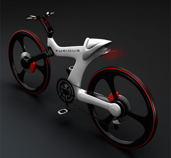

enté
enté
    titanium freak
  • 7,608 posts
♛ Cicli Berlinetta ❤ Road and Track Bikes
[ˈeərəspeɪs tekˈnɒlədʒi]

Na akkor viszont már kidobnám.. ez az e-bike... pf... 8) .. egyébként .. így hogy már mindenki írt véleményt.. van itt valaki aki TÉNYLEGESEN HASZNÁL Di2-t, nem mentem egy kört vele.. vagy BikeFesten kipróbáltam a görgõn.... tényleg fenn van a bringán...?
