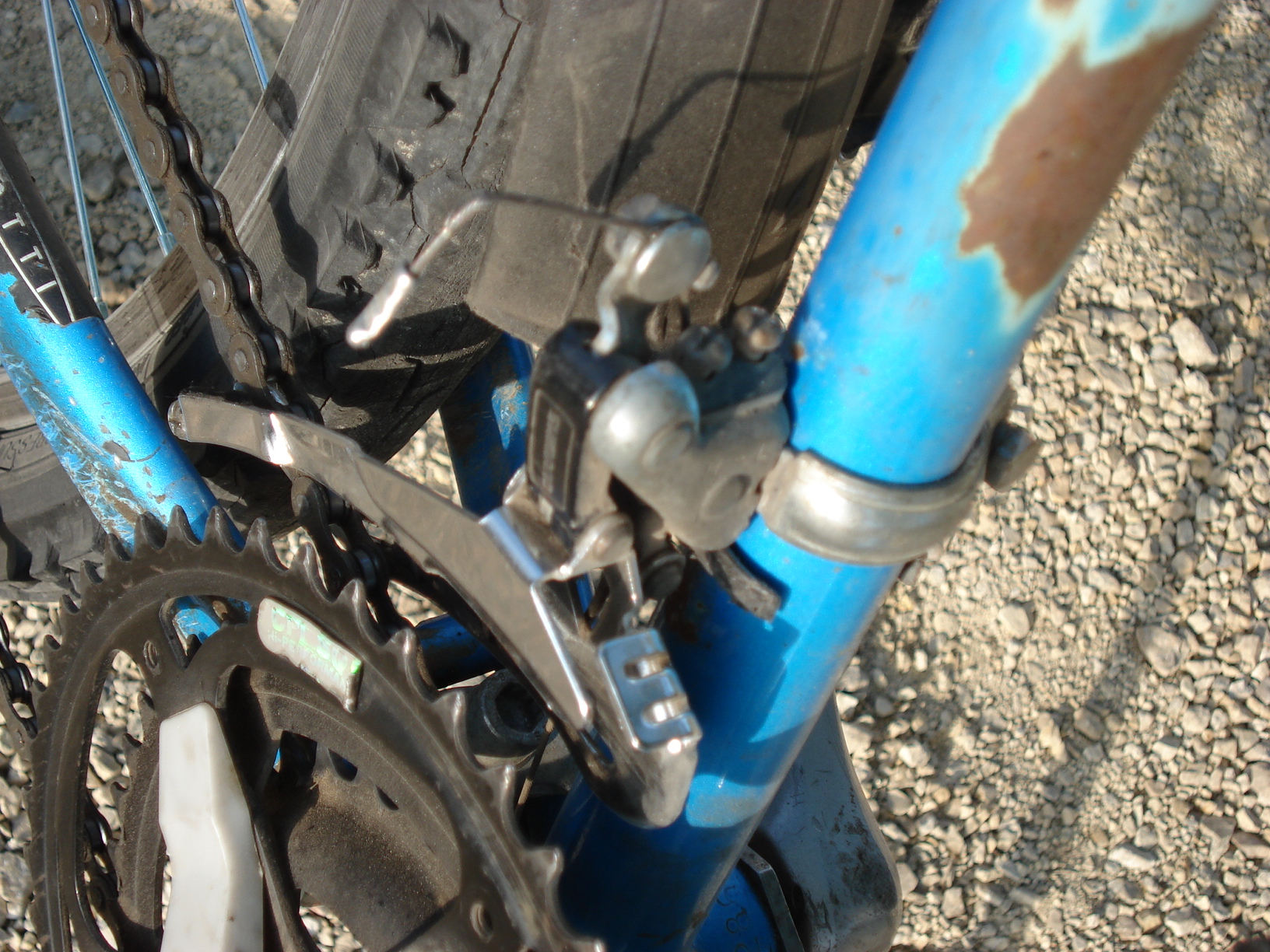

Milyen volt a régi és az új?
A régi valami nóném hajtókar és középcsapágy volt, és mûködött régi shimano váltóval. http://www.camping.c...eti_bike_24.JPG
Az új az félmono négyszögletû, pontosan nem tudom a márkáját, úgy emlékszem hogy bikepositive, ahogy hajtókar is: http://ebike.hu/imag...8e53fe244a5.jpg
Tudom, lehet hogy rosszat vettem, de csak a harmadik sebesség kedvéért nem fogok új monoblokkot venni, inkább megkérdezem hogy lehet-e orvosolni egy új váltóval. (már csak az állapota miatt is)
Igen, kiengedtem, de az istenért sem akar felmenni 3-asba. (pedig nem kéne neki sok)

Hali!
Még tavaly vettem monoblokkot, meg új hajtókarokat, és összeszerelve a jobb hajtókar kijjebb ment egy fél centivel, és így már nem tudok felváltani hármasba a régi váltómmal. Milyen váltót tudtok javasolni ami kijjebb tud menni, alulhúzós és lehetõleg 3k alatt van? :)
Válaszaitokat elõre köszönöm!
nem birsz allitani az elsovalton? van rajta ket csillagfeju csavar, a H jelut kellene kijjebb tekerni picit
esetleg az is lehet hogy tul hosszu monoblokkot vettel. pontosan milyen cuccokrol is van szo?

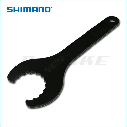

#11475
Mistral89
Mistral89
  • 51 hozzászólás
Helló!Egy teljesen újonnan vásárolt integrált hajtómûhöz tartozó három alátátgyûrûbõl(azthiszem ígyhíjják) kettõ eltörve érkezett.Lehet ilyet valahonnan szerezni szerintetek?
#11476
rob
rob
    This is the way
  • globális moderátor
  • 16.879 hozzászólás
köszi (ez volt akkor a hiba, hogy nem tudtam, hogy shimano-t kell keresni:D)
nincs szükséged feltétlen shimano-ra, de ez a legkézenfekvõbb.
sok gyártó csinál kompatibilis eszközöket, minõségibõl itthon park tool vagy néha pedro's, alacsonyabb kategóriában icetoolz, pro, longus, bbb ... és a lista végtelen. de tény, hogy a shimano szerszámok viszonylag alacsony áron megbízható minõséget adnak

#11479
rob
rob
    This is the way
shimano TL-FC32
vagy shimano TL-FC33
#11480
enté
enté
    titanium freak
  • 7.606 hozzászólás
Ugyanaz mint a Shimanohoz.
[ˈeərəspeɪs tekˈnɒlədʒi]
