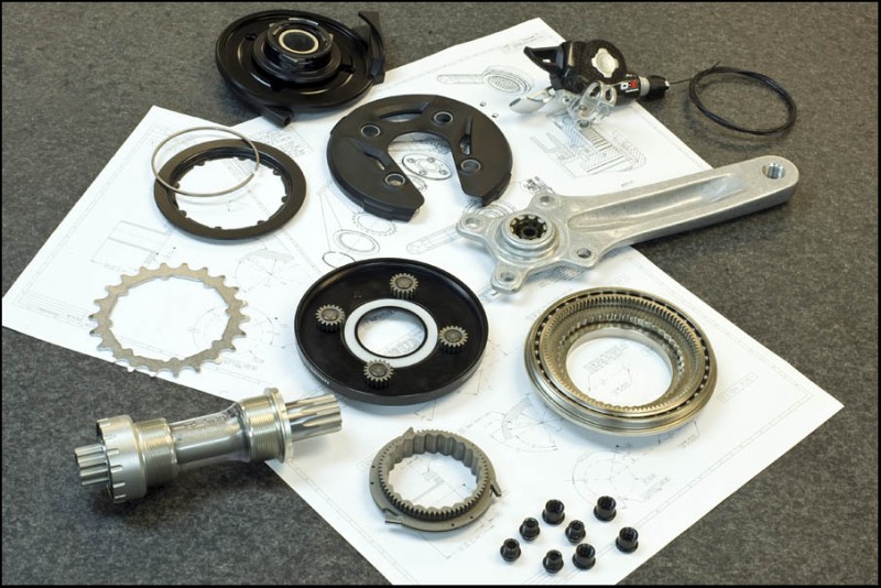

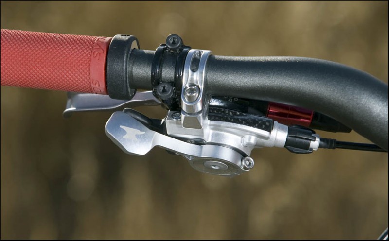

hajtómûhöz mióta adnak váltót???Pláne ilyenhez??
Valamivel váltani is kell, gondolom talán azért és mert eltér a váltás a hagyományostól (linken szereplõ videóban hallható).
Truvativ HammerSchmidt preview - Pinkbike.com
A váltókarja:
A rendszer:
Valami bölcs dolgot kéne mondanom, de nem jut eszembe semmi. :D
