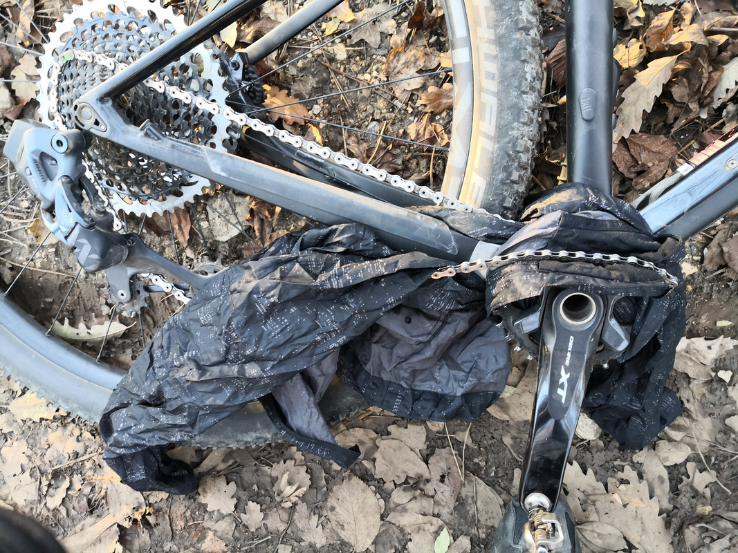

elég, ha a kabát széle annyira kilóg, hogy a hátsó kerék elkapja és kihúzza a zsebből. 1x majdnem sikerült ugyanígy járnom.
A profik így csinálják tongue.png huh.png .
Amúgy mindig a saját kis tartójában tettem a zsebembe, úgy ilyen nem történhet. Most nem találtam meg és el akartam indulni...
hátsó zsebből kiejtve hogyan sikerült rámenni? tolattál?
zscs-nél lehet az igazság. Valamelyik komolyabb road versenyen volt ilyenből bukás. Talán vette le a kabátot a kerékpáros és a kabát beakadt hátul.
Amúgy RIP kabát...
Az ott nem "lik". Kérem szépen utólag rendelhető oda Canyon gumi dugó ami szép és jó. Igaz előre a váz oldalába ahol bemenne a bowden a váltó miatt, nem lehet kapni olyan elemet amin nincs "lik". ki érti ezt!?

Én itt inkább a váltóért aggódtam volna nem a széldzsekiért, az filléres tétel az AXS váltóhoz képest. Szerintem jól megúsztad.
btw sajnálom a dzsekit. :(
Amúgy RIP kabát...

Az ott a képen a kedvenc futós széldzsekim, mely remekül muzsikál(t) akkor is ha lefelé kellett hidegben gyorsan gurulnom.
Kiesett a hátsó zsebemből, pont belehajtottam, csomót kötöttem a láncra.... egy elhajlott láncszem az eredmény (otthon kicseréltem, minden más megúszta).
