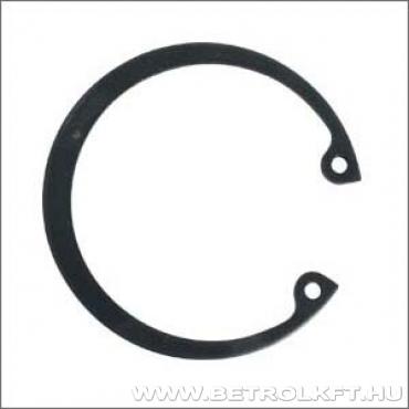

Vááá, fáradt vagyok már nagyon... ez a lapos C záróelem a U-turn Remote lock-jának a házát tartja össze, BAL oldalon fent:)
...amikor elõször írtad azt hittem tudom miröl van szó, de most belekevertél, a remote lock a hozzá tartozó "Gate"-el a jobb szárban van, a U-turn meg a balban. Szóval a U-turn-nél lévõ törött el.
Mondjuk a lényegen nem változtat, neked olyan zéger gyürü kell, amit eltörtél, és azt csavarboltban simán kapsz kb. 100Ft-ért.

Sziasztok! 2006-os revelation csillapítási oldalán összeszerelés közben sikerült eltörnöm azt a kis C alakú záróelemet ( external retaining clip) ami összetartja a kompressziót. Kisit érthetõbben: a Gate alatt van ez a kis lapos elem, ami lent/össze tartja a Remote lock kupakját. Már kifolyt a szemem, de nem találok róla infót hogyan tudnám ezt pótolni értelmes keretbõl, viszont így meg nem használható. Ha van valakinek ötlete azt nagyon megköszönném..
Ha bemész egy normális csavarboltba, viszed magaddal a törött cuccot és kérsz egy hasonló zégergyürüt, akkor nem fognak zavarba jönni. Mégjobb, ha viszed azt is amihez illeszkedik és akkor egyböl ki tudod próbálni jó-e.
