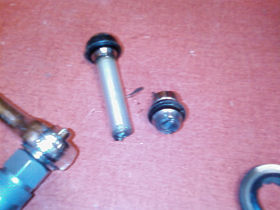

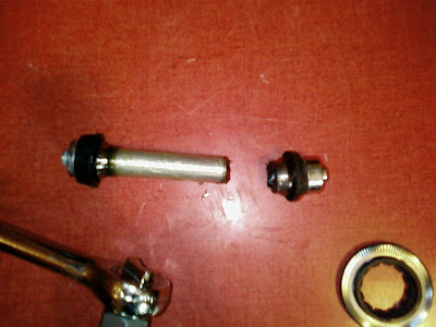

Úgy látszik mégsem olyan erõs a 14mm-es tengely az XT agyban... tegnap Szilvásváradon eltört az elsõ agyamban
Posted Image
Posted Image
Van rá esély, hogy kapok hozzá új tengelyt+kónuszt?
