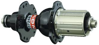

Szerintem nem novatec (azok 24et reteszelnek általában), már több márkánál láttam ilyen agyperem kialakítást. Mondjuk túl sok lehetõség nincs, kevés helyen gyártanak agyat.
A sebesség mindent megold.

Erõsen Novatec gyanús.
http://t0.gstatic.co...5EYAOAs3wwU&t=1
Most látom, hogy írod, hogy kónuszos, akkor mégse.

az elején nekem is lutri volt, sokat filóztam, de nagyon jó állapotban volt, és olcsón.
amúgy szerintem valamelyik nagy aggyártónak a szerzeménye
16-ot reteszel
a küllõ DT
szétszedni nem akarom, majd ha lesz vele valami nekimegyek és postolom:)

hello
ma vettem egy pár ZZYZX (Corratec) országúti kerékszettet. alu agy,felni, úgynézki kónuszos az agy...
nemtudja valaki hogy melyik nagy gyár a gyártója?
este teszek fel képet ide
