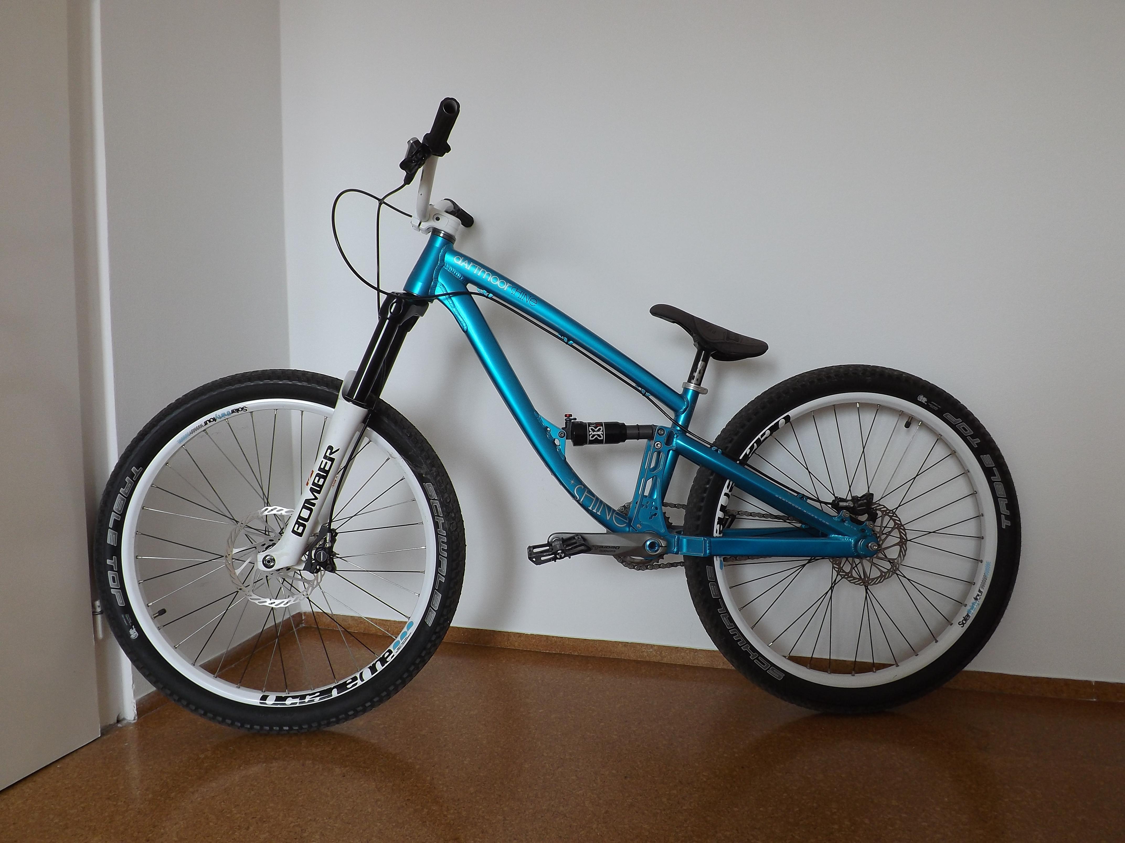

Ha valakit érdekel színterezés Szegeden, akkor itt egy kép. ( nem beszólni :))
3600 volt a két felni meg a váz. Colorsztatik, Nyíl utca 55.
