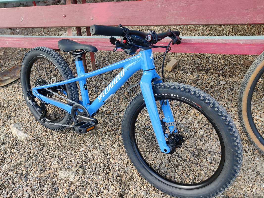

Nekem is volt egy régi acél vázas montim ami folyamatosan törte a hátsó tengelyeket mire rájöttem, hogy totál ferdék voltak a hátsó papucsok. Isten áldja a Boost-os átütős megoldást manapság. 🙏😀Jó-jó, igen, persze, visszahajlítgatod a vázat szerszám szerint.
Csak teljesen elvette az agyam, hogy vettem egy karbon vázat és abban is úgy (még úgyabban!!) állt a papucs mint a tiédben - de hát ott ugye egy karbonjavító srác tudta csak megcsinálni a papucsokat egyenesre, sok-sok munkával. (nem 20 mp hajlítgatással)

ez a speckó szerszám.

Ezt hogy sikerült kiegyenlíteni? Kell vmi speckó szerszám hozzá?
https://youtu.be/NQd...AMqGE9ijCvy1RQL 2:20-tól látszik, h hogyan kell megcsinálni.
ez a speckó szerszám. ![]()
