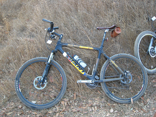

talan az ebayrol tudnal szerezni egy 2006-os Giant XTC-t.
egy ilyet:
a nyeregcso 30.9-es, de adapterrel konnyen megoldhato 27.2
